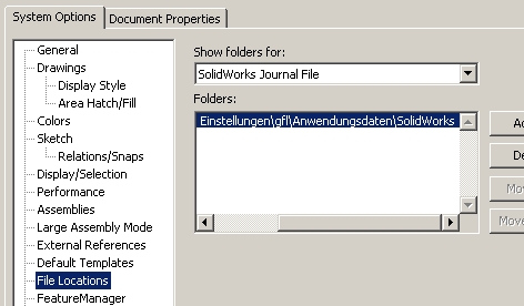

das scheint etwas komplizierter zu sein als ich selber dachte:
Es gibt im Bereich Optionen/DateiAblage die Rubrik: SolidWorks Journal File, aber das ist auch kein Word-Dokument....
...das scheint erst zur Zeit des "öffnens" zu einem Word-Dok zu werden, und wird wohl nicht separat abgelegt....

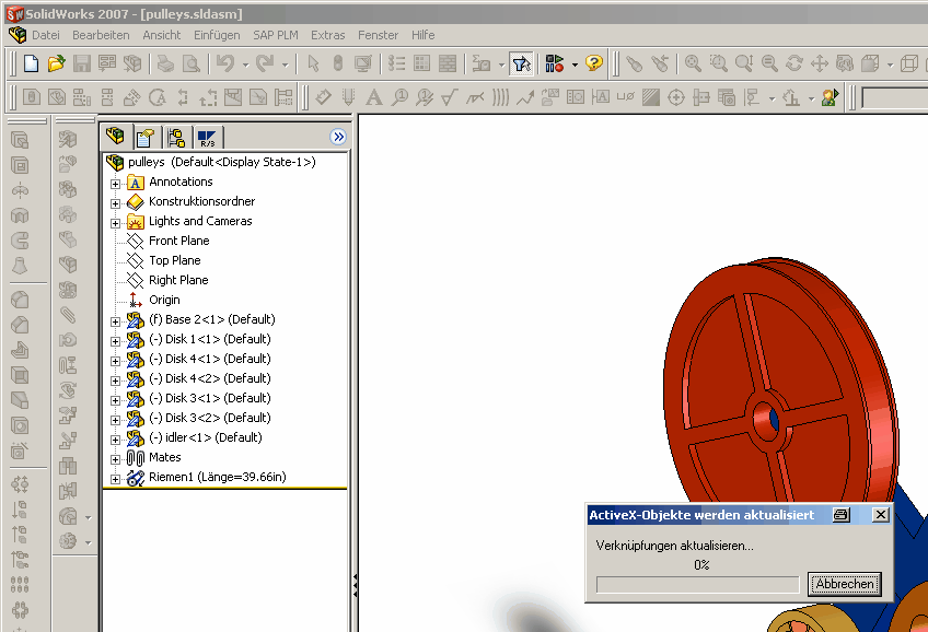

also ich finde das schon sinnvoll, nicht auch noch diese Konstruktionsjournale als externe Referenz einzubinden, eine Datei weniger, die ich separat mit verwalten muss.
Abgesehen von der dadurch ernster werdenden Virenproblematik auch im direkten SolidWorksumfeld geht es aber schon. Wenn man das unbedingt braucht kann man es doch einfach über das Einfügen eines extern verlinkten OLE-Objektes machen ... ist zwar gruselig, aber möglich
Einfach mit der rechten Maustaste auf den Konstruktionsordner klicken, dann "Anlage hinzufügen" und bei der Auswahldialogbox drauf achten, dass man den Haken bei "Verknüpfen" macht, dadurch wird das dann beim Aufrufen aktualisiert (siehe Bild).
