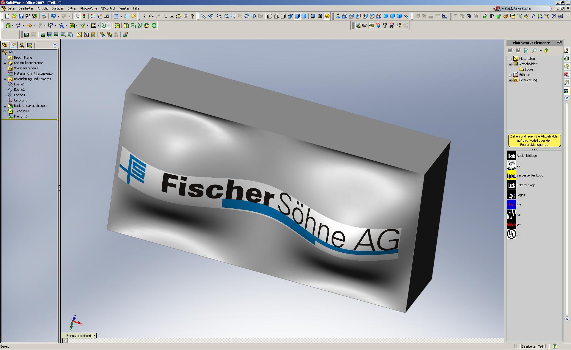

Hallo rippal
soweit ich weiss, geht das nur mit PhotoWorks,auch ohne zu rendern.
Markus

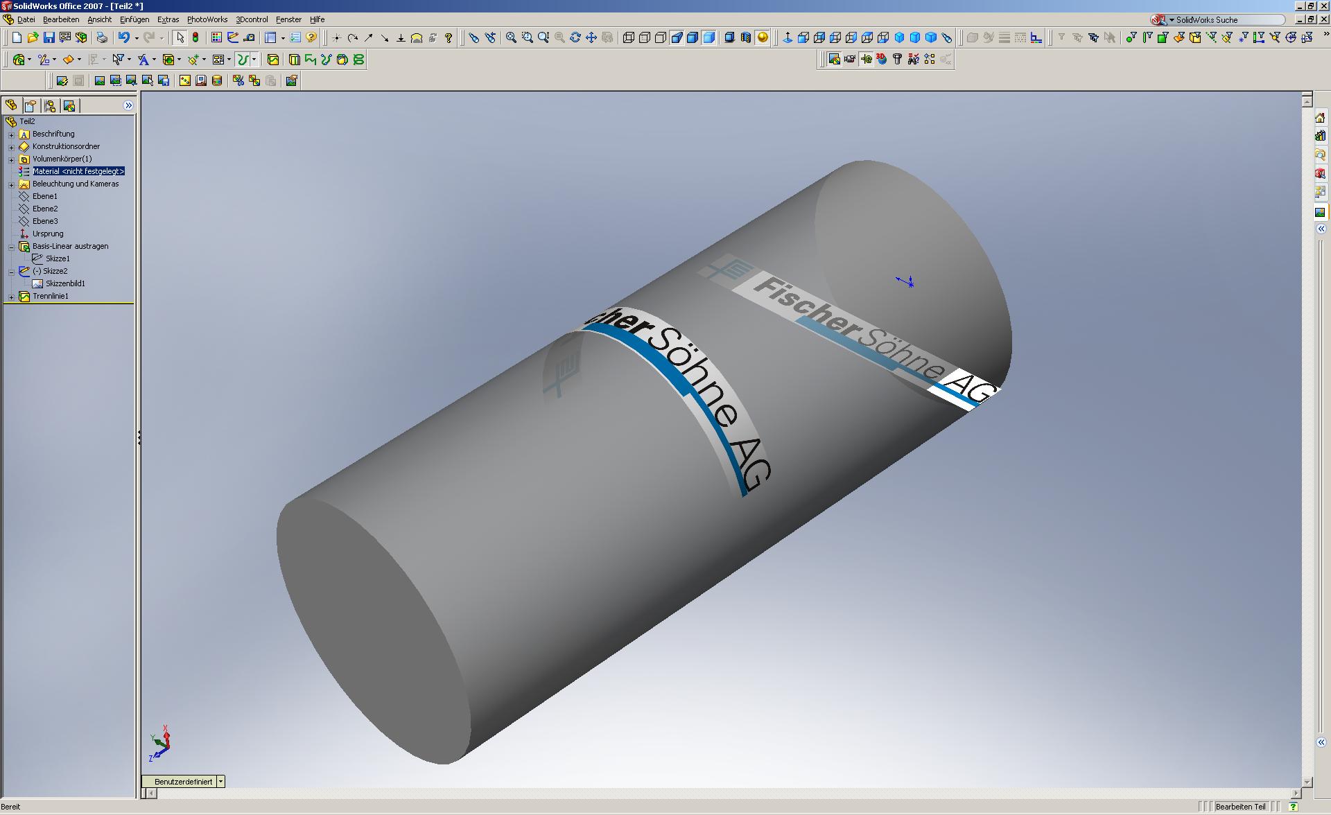

Guten Morgen,
Ich bin mir nicht ganz sicher aber könnte es mit Skizzenbild funktionieren?!?
Hab gerade leider keine Zeit um dies zu testen, mal sehen vieleicht später.
bis dann noch viel Erfolg

Markus Brunner
Entwicklung / Konstruktion
Beiträge: 1111
Registriert: 30.03.2001
erstellt am: 05. Feb. 2007 07:25    Editieren oder löschen Sie diesen Beitrag!  <-- editieren / zitieren -->   Antwort mit Zitat in Fett Antwort mit kursivem Zitat    Unities abgeben: 1 Unity (wenig hilfreich, aber dennoch)2 Unities3 Unities4 Unities5 Unities6 Unities7 Unities8 Unities9 Unities10 Unities Nur für rippal 10 Unities + Antwort hilfreich
Original erstellt von BullsEyeRed:
Guten Morgen,
das geht natürlich auch, aber dann nur auf ebenen Flächen.
Markus

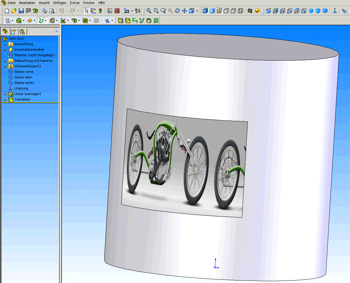

Gehtdoch.zip
ich bin der Meinung, es geht auch ohne PW!
Schau mal nach den Texturen, dort kannst Du alles Mögliche an Bildern verwenden.
Ist zwar nicht ganz so komfortabel wie PW, aber mit ein wenig probieren sollte es funktionieren.
