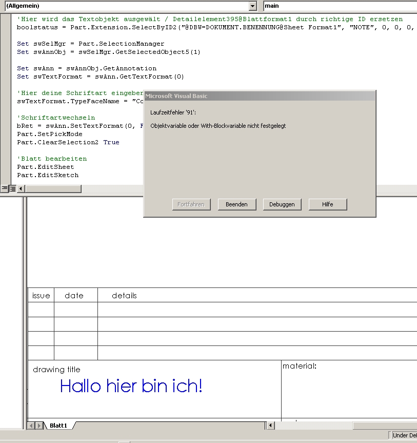

busy
Sehen Sie sich das Profil von busy an!   Senden Sie eine Private Message an busy  Schreiben Sie einen Gästebucheintrag für busy
Beiträge: 33
Registriert: 27.04.2005
erstellt am: 05. Feb. 2007 08:13    Editieren oder löschen Sie diesen Beitrag!  <-- editieren / zitieren -->   Antwort mit Zitat in Fett Antwort mit kursivem Zitat    Unities abgeben: 1 Unity (wenig hilfreich, aber dennoch)2 Unities3 Unities4 Unities5 Unities6 Unities7 Unities8 Unities9 Unities10 Unities
THX to HenryV
Dein Makro habe ich natürlich sofort versucht, nur leider komme ich nicht sehr weit, siehe angehängtes Bild.
...wenn ich das Makro anschmeisse, kommt die Fehlermeldung und wenn ich dann auf Debuggen gehe markiert er mir
'Set swAnn = swAnnObj.GetAnnotation'
Vielleicht kannst Du ja mit einem Augenzwinkern mich auf meinen Fehler hinweisen.....

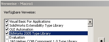

busy
Beiträge: 33
erstellt am: 05. Feb. 2007 09:25    Editieren oder löschen Sie diesen Beitrag!  <-- editieren / zitieren -->   Antwort mit Zitat in Fett Antwort mit kursivem Zitat    Unities abgeben: 1 Unity (wenig hilfreich, aber dennoch)2 Unities3 Unities4 Unities5 Unities6 Unities7 Unities8 Unities9 Unities10 Unities
Hey,
ja, die sind markiert (siehe Anhang!), allerdings setzen wir zur Zeit noch auf SWX2005.
Sollte aber laut API-Hilfe mit diesen Befehlen auch gehen.....

G. Dawg
Teamleiter FEM Simulation
Beiträge: 2622
Registriert: 12.07.2004
SolidWorks_2o2o SP3.o
Win10_x64, Quadro_P2ooo.
VisualStudio_2o19_Pro.
FEM: Forge_NxT_HPC, ANSYS_WB.
erstellt am: 05. Feb. 2007 09:45    Editieren oder löschen Sie diesen Beitrag!  <-- editieren / zitieren -->   Antwort mit Zitat in Fett Antwort mit kursivem Zitat    Unities abgeben: 1 Unity (wenig hilfreich, aber dennoch)2 Unities3 Unities4 Unities5 Unities6 Unities7 Unities8 Unities9 Unities10 Unities Nur für busy 10 Unities + Antwort hilfreich
Geht doch wunderbar!!!
Wenn aber Dein Element, busy, nicht "Detailelement395@Blattformat1" heisst, geht das Makro logischerweise auch nicht ganz durch!
Du musst zuerst herausfinden, wie Deine Teststelle heisst!
Keine Ahnung wie das ganz einfach gehen könnte - ich habe es so gemacht:
makro aufzeichnen, Textstelle anwählen, Makro beenden, Makro bearbeiten und da siehst Du auch sofort, wie Deine Textstelle heisst. Copy & Paste, done!
SolidWorks is my friend... SolidWorks, frieeeend!
busy
Beiträge: 33
erstellt am: 05. Feb. 2007 10:24    Editieren oder löschen Sie diesen Beitrag!  <-- editieren / zitieren -->   Antwort mit Zitat in Fett Antwort mit kursivem Zitat    Unities abgeben: 1 Unity (wenig hilfreich, aber dennoch)2 Unities3 Unities4 Unities5 Unities6 Unities7 Unities8 Unities9 Unities10 Unities
das stimmt ja, ich habe es ja auch angepasst (siehe "Schriftartwechsel.jpg" zweite Zeile)....
..aber laufen dütt es trotzdem nicht.....
busy
(was besseres ist mir nicht eingefallen!)
G. Dawg
Beiträge: 2622
erstellt am: 05. Feb. 2007 10:31    Editieren oder löschen Sie diesen Beitrag!  <-- editieren / zitieren -->   Antwort mit Zitat in Fett Antwort mit kursivem Zitat    Unities abgeben: 1 Unity (wenig hilfreich, aber dennoch)2 Unities3 Unities4 Unities5 Unities6 Unities7 Unities8 Unities9 Unities10 Unities Nur für busy 10 Unities + Antwort hilfreich
Das kann doch nicht sein, dass ein Elementenamen mit einem @ beginnt?
Hast Du irgend eine Datenbank im Einsatz (DBW?!)?
Vergleiche einmal Deine Zeile mit HenryV's Zeile:
Code:
boolstatus = Part.Extension.SelectByID2("Detailelement395@Blattformat1", "NOTE", 0, 0, 0, False, 0, Nothing, 0)
Deine Zeile:
Code:
boolstatus = Part.Extension.SelectByID2("@DBW=DOKUMENT.BENENNUNG@Sheet Format1", "NOTE", 0, 0, 0, False, 0, Nothing, 0)
busy
Beiträge: 33
erstellt am: 05. Feb. 2007 10:36    Editieren oder löschen Sie diesen Beitrag!  <-- editieren / zitieren -->   Antwort mit Zitat in Fett Antwort mit kursivem Zitat    Unities abgeben: 1 Unity (wenig hilfreich, aber dennoch)2 Unities3 Unities4 Unities5 Unities6 Unities7 Unities8 Unities9 Unities10 Unities
genau so ist es, es ist der Kramm, der aus DBWorks kommt!
