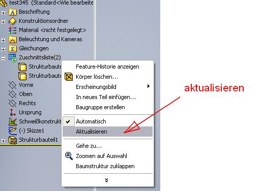

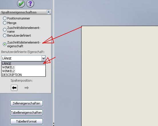

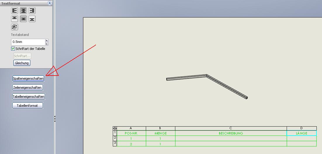

bei der Erstellung der Zuschnittsliste eines Schweißteils sind die Spalten Bezeichnung und Länge leer.
Weiß da jemand Abhilfe.

Überprüf mal ob folgende Einstellungen getätigt sind
David

Danke, funktioniert.
