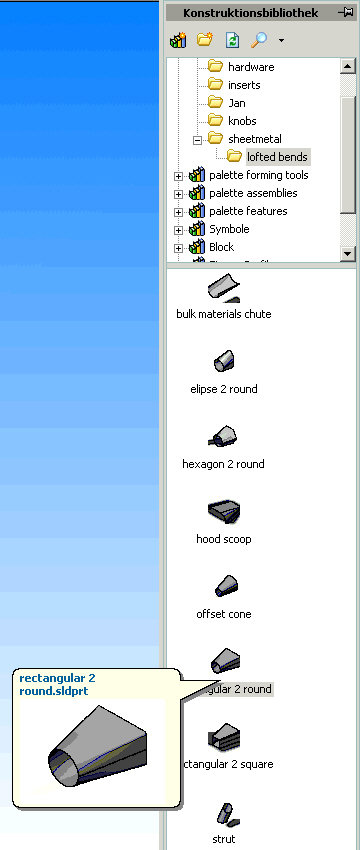

Moin!
Noch einfacher geht es wie im angehängten Bild!
Einfach die Vorlage verwenden.
Jan
