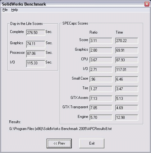

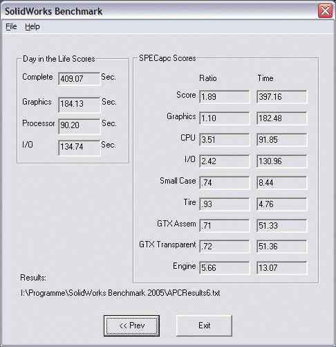

erstellt am: 31. Jan. 2007 10:20    Editieren oder löschen Sie diesen Beitrag!  <-- editieren / zitieren -->   Antwort mit Zitat in Fett Antwort mit kursivem Zitat    Unities abgeben: 1 Unity (wenig hilfreich, aber dennoch)2 Unities3 Unities4 Unities5 Unities6 Unities7 Unities8 Unities9 Unities10 Unities Nur für rufy TZ 10 Unities + Antwort hilfreich
Ich weiß nicht, ob Du auch ein SW2005 drauf hast. Ich habe noch zwei Benchmarkergebnisse gefunden mit einem sehr ähnlichen Rechner unter 32- & 64Bit-XP. Vielleicht nützt es Dir was zum Vergleich.
Der Rechner hatte 1GB RAM, das spielt bei dem Benchmark aber nicht die entscheidende Rolle.
