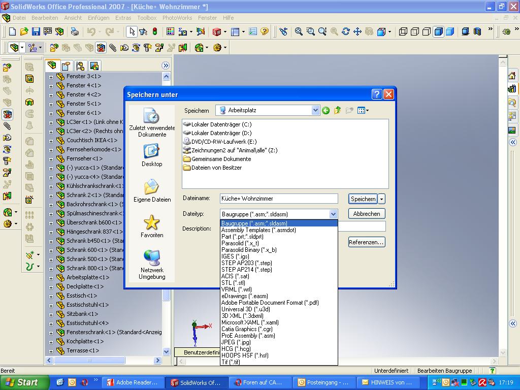

Ich muss die Tage eine SolidWorks Datei als AutoCAD 3D Datei Exportieren. Wie soll ich meine Datei speichern? Als Step?
Ich weiss leider nicht unter welchen Dateiformat Autocad 3D speichert.
Kann mir jemand helfen? Gruß Ivan

Am Besten als SAT (Acis Version 7.0), dann ist es bereits im richtigen nativ-Format.
Step ist vom Format her ein unnötiger Zwischenschritt, der höchsten für Komplikationen, bzw. weiteren Informationsverlust sorgt.

Komischerweise habe ich kein SAT driin stehen!!!

ACIS, steht unter STEP 214, das ist es, bei den Optionen dann auf eine "alte" Version gehen (gut ist 5....7).

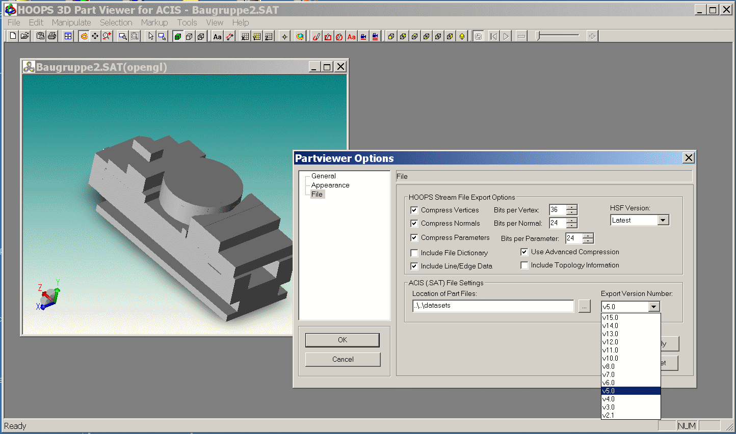

Gehen Sie auf www.spatial.com,  dort in den Bereich Downloads, aktuell ganz unten, dort ist der Hoops-Acis-Viewer. Der kostet nichts und kann ACIS-Dateien anschauen.
Selbiges sollte auch Ihr Kunde mal machen, ob er das, was bei Ihm ankommt, auch lesen kann.

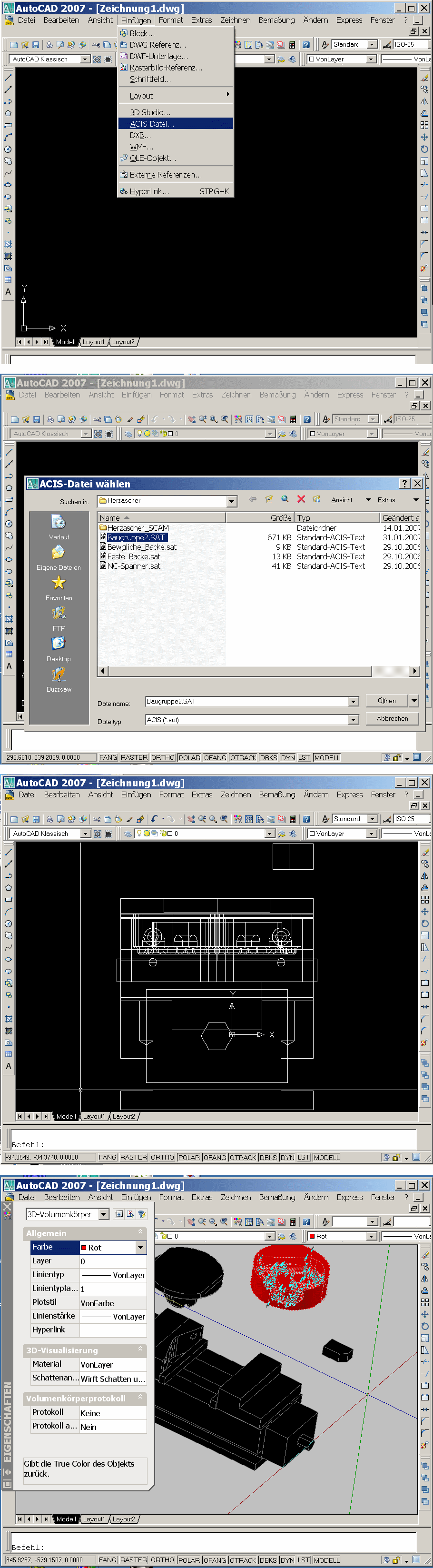

Mit Datei-Öffnen geht bei AutoCAD nichts, er muß über Einfügen->ACIS-Datei gehen. Und dann sehr wahrscheinlich auch ZOOM-Grenzen machen.
Da ich (zufällig) beide Progs habe, probier ich es zu später Stunde aus und mach ein paar Screenshots. Ok?

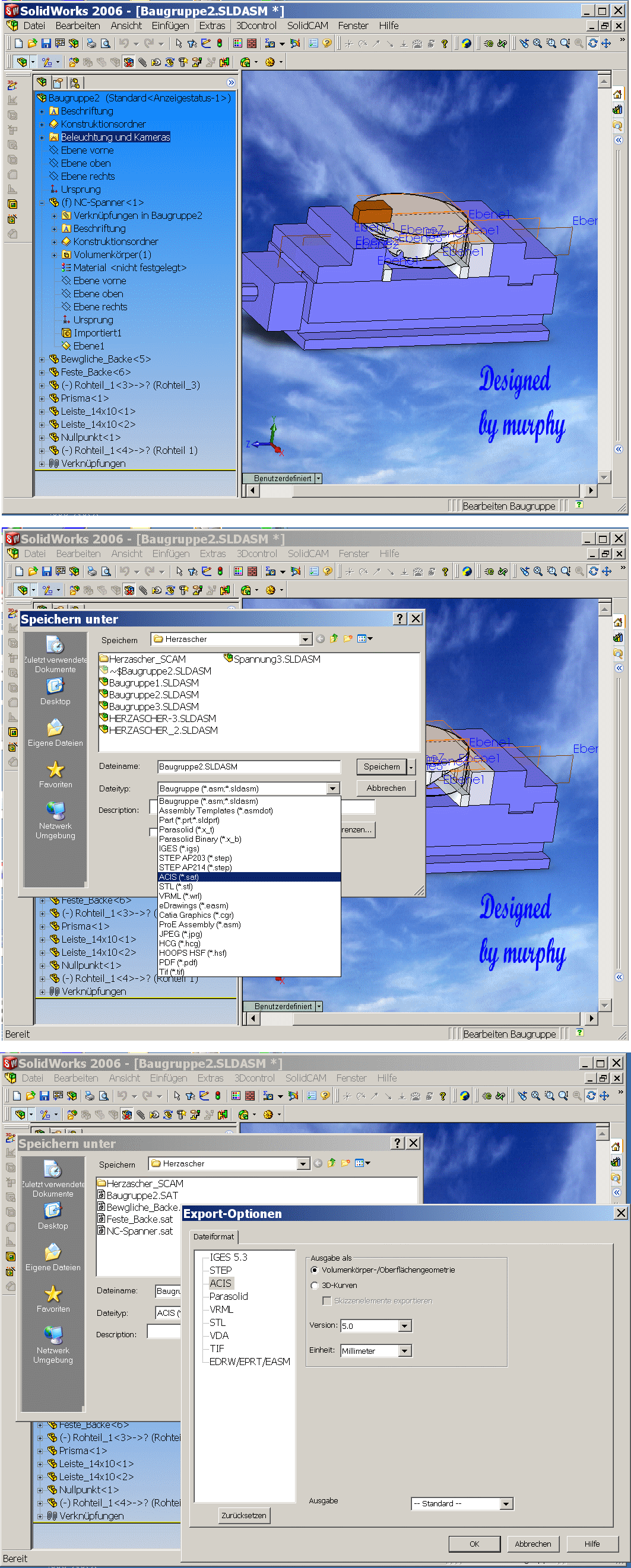

Teil 1 – Datenexport – Bild 1
1. Den Zusammenbau in SWXSolidWorks laden, ganz normaler SLDASM, ggf. die Konfigs so wählen, wie sie exportiert werden sollen, auch ggf. die Teile in die richtige Position bringen.
2. DATEI SPEICHERN UNTER und hier das Format ACIS (.SAT) wählen
3. Bei den Optionen den Volumenkörper einstellen und eine alte  ACIS-Version, hier die 5.
4. Nun ok, die ACIS-Datei wird exportiert, es wird eine Datei.

1. AutoCAD starten,  im Menue EINFÜGEN die ACIS-Datei wählen
2. Im Filemanager die gewünschte Datei wählen
3. Ok – und dann hat man auch bei mir „nichts“ gesehen, erst ZOOM-Grenzen bringt die Teile ins Blickfeld.
4. Hier schattiert, Farben sind futsch, aber die Teile können einzeln an den Griffen gezogen werden.
Teil 3 – Der ACIS-Viewer
Hier noch ein Pic vom Hoops-Acis-Viewer, mit eine der nützlichsten Funktionen ist das Rückkonvertieren in ältere Versionen.
