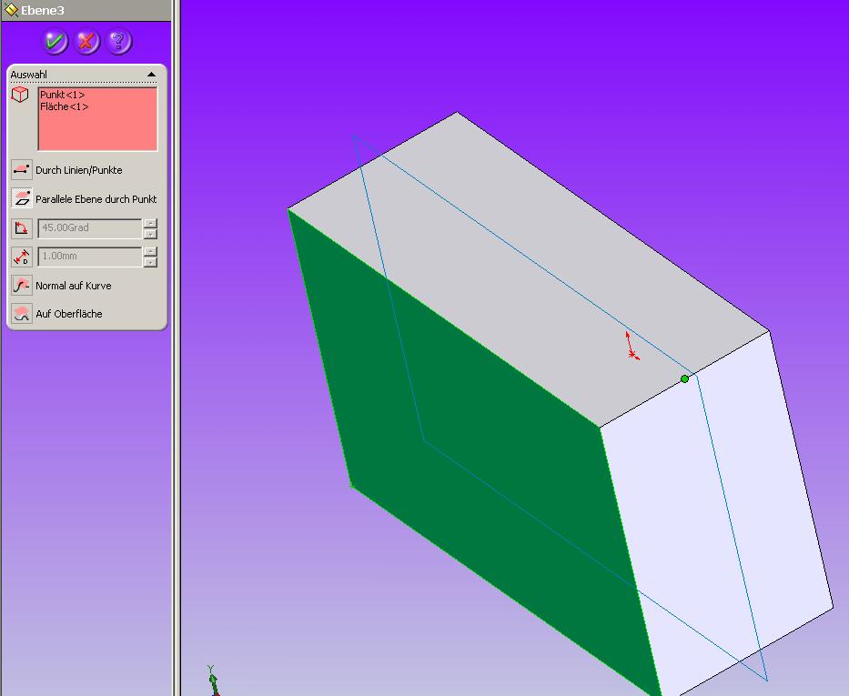

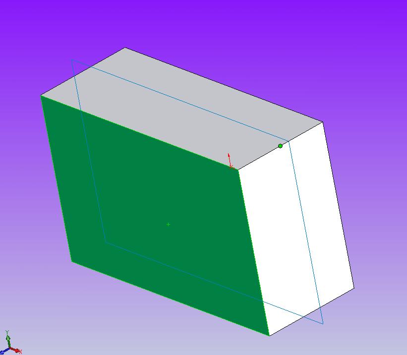

Eine Fläche wählen , dann auf Ebene klicken. dann eine Flächenkante wählen und ca in die Mitte gehen bis er einen Punkt finden , den mit in das Feature miteinbinden und ok Drücken , somit hat man eine Ebene ohne Skizze
"greez"
Zimbre

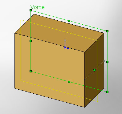

erstellt am: 29. Jan. 2007 11:06    Editieren oder löschen Sie diesen Beitrag!  <-- editieren / zitieren -->   Antwort mit Zitat in Fett Antwort mit kursivem Zitat    Unities abgeben: 1 Unity (wenig hilfreich, aber dennoch)2 Unities3 Unities4 Unities5 Unities6 Unities7 Unities8 Unities9 Unities10 Unities Nur für ChristianW 10 Unities + Antwort hilfreich
Hier mit Feature
"greez"
Zimbre

Danke für die zahlreichen Beiträge
@greez: Was mache ich wenn ich keine Körperkante habe, sprich ein rundes Teil ? (Wie in meinem Fall)
Ich habe jetzt doch eine Hilfsskizze erstellt
