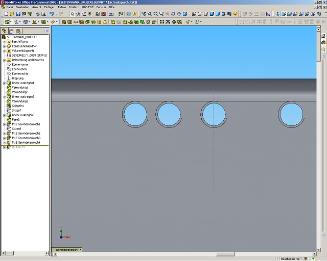

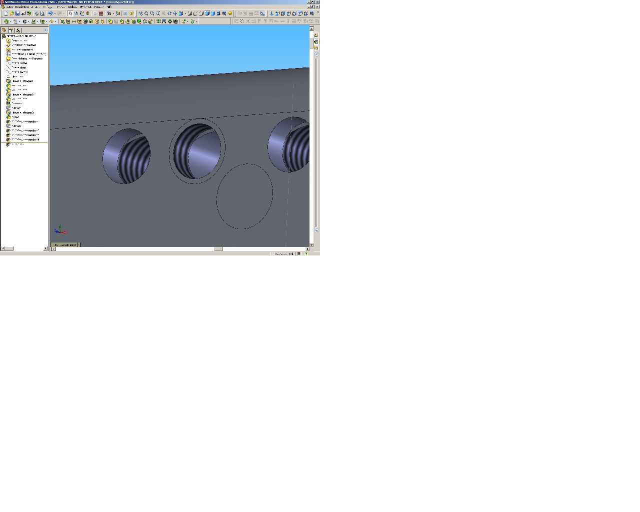

ich habe folgendes Problem.
Wir erstellen Schweißbaugruppen als Mehrkörperteile. Wenn ich nun eine Gewindebohrung durch zwei Bauteile mache (Option 'durch alle Körper' ist aktiviert), dann geht die Kernbohrung wie gewünscht 'durch alles'.
Nur die Gewindebohrung/Gewindekennung wird lediglich in dem Körper erstellt, auf welchem die Bohrung platziert wurde (siehe Bilder).
Ist das ein Anwenderfehler oder Bug oder gar gewollt?
mfg. Martin

So viel ich weiss ist dies eine Einschränkung unter SWX2006.

eindeutig bug
wurde schon vor längerer zeit von unserem support bestätigt
hoffe, im 2007 ist er behoben

Bei 2007 SP1 tritt es noch so auf, wie Du es beschrieben hast...

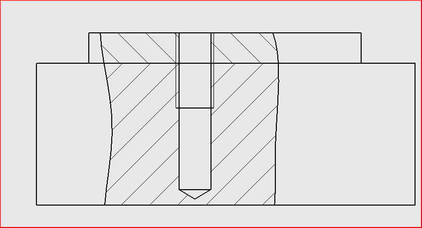

Hallo Martin,
es ist im 2007er zwar auch noch so, dass im 3D Modell die Gewinderillen nicht komplett durch gehen, dafür wird es aber in der Zeichnung richtig dargestellt. Siehe Anhang!
Von daher eine kleine Verbesserung.
