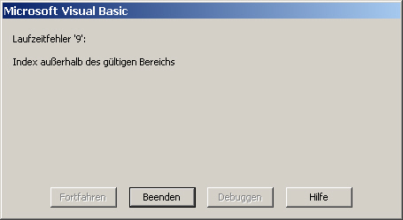

Jup. Lutz genau das will ich irgendwie hinbekommen. Hab mir das oben erwähnte Macro von Andreas Mueller gezogen und gestartet unter: Extras-->Macro-->Ausfuehren.
Kanns sein, dass bei SWXSolidWorks unter XP64 kein einziges Macro laeuft? Hab bis jetzt noch nie ein Macro ausführen koennen.
Aus nicht funktionierenden Macros etwas brauchbares zusammenbasteln ist fuer mich ein gordischer Knoten. - Kenn mich null aus und hab keine Zeit fuer. Trotzdem Danke an die Postings hier - uss ich die Sache mit der Zeichnung mal ausprobieren...

erstellt am: 29. Jan. 2007 17:40    Editieren oder löschen Sie diesen Beitrag!  <-- editieren / zitieren -->   Antwort mit Zitat in Fett Antwort mit kursivem Zitat    Unities abgeben: 1 Unity (wenig hilfreich, aber dennoch)2 Unities3 Unities4 Unities5 Unities6 Unities7 Unities8 Unities9 Unities10 Unities Nur für Ahleggs 10 Unities + Antwort hilfreich
Makro64.zip
Hier siehst Du, daß es bei mir jedenfalls geht...
