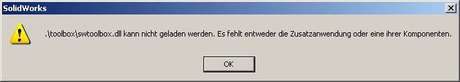

habe ein Problem mit der Toolbox, diese lässt sich nicht starten und folgende Fehlermeldung wird angezeigt (siehe Anhang)
kann mir jemand helfen?

Ist diese Meldung beim Öffnen von SolidWorks erschienen?
Wenn ja, musst du ev. unter Extras-Zusatzanwendungen die beiden "Häckchen" wie in Anhang ersichtlich setzten!
Das ist mein erster Gedanke zu deinem Problem, hoffe konnte helfen!

Hallo Skynet,
Hat die Toolbox schon mal funktioniert?
Wenn ja
SWX schliessen und neu starten, wenn es immer noch nicht funktioniert Computer neu starten und nochmals probieren.
Wenn nein
Im Installationsverzeichnis von SolidWorks hat es einen Ordner Toolbox, in welchem sich die Datei SwToolbox.dll befinden sollte.
Fehlt diese Datei scheint bei der Installation etwas schief gelaufen zu sein. --> Nachinstallation der Toolbox oder neue Installation von SWX.

Funktioniert die toolbox unter Administrator Rechten?
Das Problem hatte ich mit der toolbox nach einer Neuinstallation. Bei mir lag es ganz klar an der Rerchtevergabe unter Windows.
