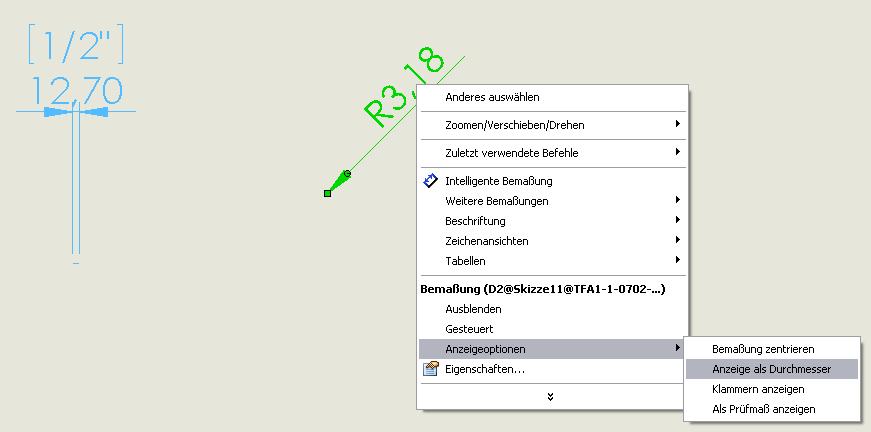

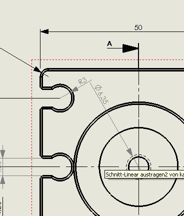

In der angehängten Zeichnung habe ich zwei Bemaßungen die mir nicht gefallen.
1. der Radius R3 ich möchte dort den Durchmesser haben.
2. Das Gewinde hat 1/4". Ich möchte dort au 1/4" stehen haben und nicht
  6,35. Geht das auch ohne Bemaßungstextänderung?

Zu 1:
Maß markieren
Rechtsklick -> Eigenschaften
Dort "Durchmessermaß" auswählen
Zu 2:
Das Maß wurde nachträglich hinzugefügt.
Über Einfügen-Modellelemente (Werkzeugleiste: Beschriftung) kannst Du auf die Bohrungsbeschreibungen zugreifen, diese sollte dir dann das Zollmaß ausweisen.

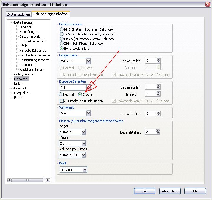

zu 2:
Rechte Maustaste auf Maß´, Eigenschaften und dann "Anzeige als Doppelbemaßung"

zu 1. Du kannst nach der Umstellung auf den Durchmesser auch noch lineare Bemassung anwählen, falls diese Darstellung für den Durchmesser gewünscht ist.

erstellt am: 16. Jan. 2007 15:01    Editieren oder löschen Sie diesen Beitrag!  <-- editieren / zitieren -->   Antwort mit Zitat in Fett Antwort mit kursivem Zitat    Unities abgeben: 1 Unity (wenig hilfreich, aber dennoch)2 Unities3 Unities4 Unities5 Unities6 Unities7 Unities8 Unities9 Unities10 Unities
Da halt ichs ja mal mit Boris Becker.
Wow!!! Das ging ja einfach.
Danke.
