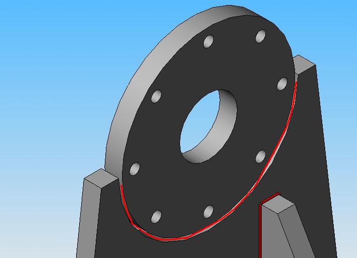

Hallo SWX'ler,
hätte da mal eine Frage bezüglich von Schweißkonstruktionen.
Im Anhang seht Ihr die Baugruppe die geschweißt werden soll (rotel Strich).
Ich habe schon einiges ausprobiert und habe keine Lösung erhalten.
Ich bin mir nich mal sicher ob SWX dieses Teil so verarbeiten kann. Ich hoffe, dass ich schnelle hilfe bekomme.

mach einfach ein rotationsfeature mit winkel eingabe
dies kannst du dann als schweißnaht deffinieren, kann die nächste woche einen screenshot machen, wenn du ihn brauchst
sollte aber einfach zu finden sein
in zuschnittliste anwählen und rechte maus taste, dort stehts glaube ich

Hmmm ...
Wo genau liegt denn Dein Problem
Der schnellste Weg wäre doch, in der Zeichnung
das Schweißsymbol anzuziehen. Kehlnaht am Knotenblech
und eine HV-Naht am Flansch. Die Nahtvorbereitung
kann dann die Arbeitsvorbereitung planen oder der
Schweißer brennt sie direkt dran.
Eine Nahtvorbereitung kann auch ins Einzelteil gebracht
werden. Dann kann die Fertigung direkt fräsen oder brennen.

hallo und danke schon mal,
@Beere: das ist ja nicht die Schwierigkeit. Also das Problem ist hier das ich das für studiumzwecke benötige und anscheinend bei SWX an die Grenze gestoßen bin. Nun wollte ich wissen ob es wirklich SWX ist oder ob ich einfach irgendwo hänge.
mir ist auch klar, das ich die Problematik sozusagen "umgehen" könnte doch das ist mir hier nicht Sinn der Sache.

Sag doch erstmal, wie es werden soll - bevor wir hier von Grenzen reden...

Das läuft bestimmt auf eine normgerechte
Darstellung der Schweißnähte im Schnitt raus.
@Bull
Ich bin mir ziemlich sicher, dass man das was
auf dem Bild zu sehen ist "sogar" normgerecht
ableiten kann, wenn's denn unbedingt sein muß

also Ihr habt ja im Anhang die Zeichnung gesehen und ich wollte jetzt dort wo die rote Linie jetzt verläuft, also entlang des halbkreises eine
Gegennaht haben. Jetzt bin ich der Anleitung für Schweißnähte gefolgt und habe noch einige Probleme mit den Bezeichnungen (Begrenzungflächen, Kontaktflächen,Obere Flächen).Habe jetzt auch verschiedene Varianten ausprobiert und es klappt einfach nicht. Die Zeichnung soll später in drei Ansichten und im Schnitt dargestellt werden.
Ich bedanke mich im voraus für jeden Beitrag

Schweissteil.zip
Habs Dir mal vorgemacht

Schweissteil-2.zip
oder meinst du so?

Es funktioniert nicht wenn du einen Abstand zwischen den beiden Teilen hast.
Beim Schweißen liegt der Teil ja sowieso tangential auf der „Halbschale“
