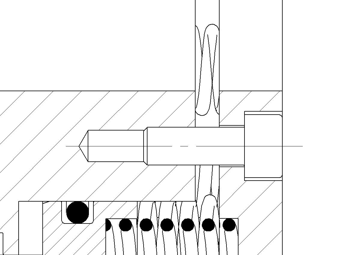

Guten Morgen,
ich habe sowohl an der Bohrung als auch an der Schraube eine Gewindebeschreibung beim Erstellen mit angefügt. In der Baugruppe sieht das auch ganz richtig aus. Nun hab ich aber das Problem, dass die Gewindedarstellung in der Zeichnung fehlt. Wie bekomm ich das hin? Oder muss ich die am Ende noch mit Hand einzeichnen?
Häng mal ein Bild an, wie es zur Zeit bei der Schraube aussieht...
Vielen DAnk schon mal für die Antworten!!

Hallo Niklas,
unter Einfügen --> Modellelemente kannst du die Gewindedarstellung übernehmen.
Gruß und schönes Wochenende!

Vielen Dank! Das hab ich gebraucht.
