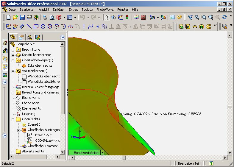

hier nun das Beispiel. Es handelt sich um einen Rahmen, der aus zwei Elementen und einer verbindenden Ecke erstellt ist.
Das obere Rahmenteil kann ich zwar auf 1,5 mm verdicken, nicht aber auf die gewünschten 3mm. Das abwärts führende Rahmenteil kann ich auf 3mm verdicken, wie gewünscht.
Die verbindende Ecke kann ich leider garnicht verdicken.
Leider ist mir auch unklar, in wieweit mir diese Prüfenfunktion weiter hilft bzw. mir Hinweise auf vorzunehmende Änderungen gibt.
Vielen Dank für Eure Hilfe im Voraus ...
MfG, Arnold

das Programm kann auch nur mögliche Geometrien rechnen (Bei einem 2,8mm dicken Teil würdest Du auch nicht auf die Idee kommen 3mm abzufräsen  ). Was soll SolidWorks denn für Dich tun? Sind die 3mm Wandstärke Dein Ziel?
Was meist hilft ist systematische Vorgehensweise. Wie von Lutz vorgeschlagen: Modell analysieren. In Deinem Fall hat mir die Krümmungsanzeige geholfen. Ansicht->Anzeige->Krümmung: wenn Du jetzt den Mauszeiger über die Fläche bewegst, wird die die Krümmung und der entsprechende Radius angezeigt.
Standard:
kalte Farben -> großer Radius
warme Farben -> kleiner Radius
Wie Du im Anhang sehen kannst ist da ein Bereich im inneren, der kleiner 3mm Radius ist (im äußeren zwar auch - ist aber unkritisch, da die Aufdickung einen noch größeren Radius entstehen läßt).
Zum Verständnis: Probleme beim Offset entstehen immer dann wenn die Anzahl der Kanten/Flächen sich verändert. Bei einfachen geometrischen Formen geht das häufig noch (Beispiel: rechteckiger Kasten mit Aussenradien 5mm. Wandung 10mm einfügen -> keine Innenradien, geht aber... Natürlich wird dann hier die Wandstärke nicht konstant gehalten  ). Bei komplexeren Geometrien gibt es keine Automatismen.
Zwei Lösungsmöglichkeiten:
- Den Spline (3D-Skizze42) so verändern, das der Radius (siehe Anhang) größer 3mm wird.
- Statt Wanddicke auftragen die Deckfläche selbst modellieren (Nachteil: unterschiedliche Wandstärken)
HTH & bis demnäx,

Habe die Splines jetzt so verändert, daß der Mindestradius >3mm ist, aber das Verdicken geht immer noch nicht ....

Weshalb gehts in Deinem Beispiel nicht: Entscheidend ist in diesem Fall, das die Krümmung bzw. der Radius an dieser Stelle (ich sag' das jetzt mal so   ) nach innen zeigt. R2 nach aussen 3mm aufdicken gibt aussen R5 (einfache Mathematik   ). R2 nach innen 3mm aufdicken gibt R-1 oder?   Mathematisch läßt sich das wunderbar darstellen, man könnte bestimmt auch eine sich selbst schneidende oberfläche erzeugen, irgendwann muß aber jemand die Fallunterscheidung zwischen Mathematik und Physik (Realität) machen. Das wird mit Sicherheit nicht SolidWorks sein.

zu [6]: Bei mir schon, siehe angehängtes Teil. Wie Du leicht sehen kannst, ist die Geomatrie nicht ganz einfach.
