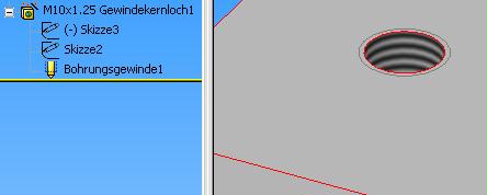

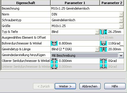

Hallo Biest1609,
du mußt in deinem Bohrungsassistenten "mit Beschreibung" auswählen. (S. Bild "Gewinde").
Dann wird deinem Feature auch die Gewindedarstellung hinzugefügt (s. Bild "Gewinde2).
Bei deinem Feature M20x2,5 siehts ok aus, bei den M10er Bohrungen hingegen fehlt das Gewinde.
Wobei bei gemusterten Gewindebohrungen die Gewindetextur nicht funzt (in 2005 jedenfalls, soweit ich weiß .
Wenn du mehrere Bohrungen hast, setz lieber mehrere Punkte in der Skizze des Bohrungsassistentenfeatures, dann hast du auch die Gewindetextur.

Im Feature steht "mit Beschreibung". Leider.
Und das Problem besteht ja auch bei Gewindebohrungen die mit keinem Kreismuster vorhanden sind.

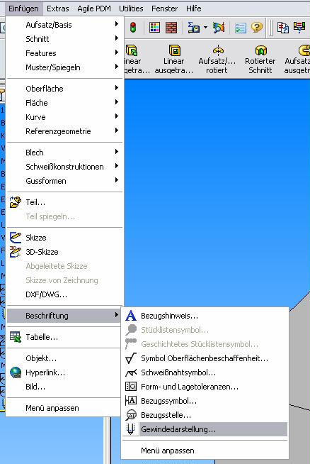

Funktioniert denn ein manuelles hinzufügen der Gewindedarstellung?
Über "Einfügen--> Beschriftung --> Gewindedarstellugn" kannst du zu einer Bohrung ein Gewinde manuell hinzufügen. Dann müßte im Featuremanager unter dem Bohrungsassifeature auch das Gewinde drin sein, siehe mein Bild von oben.
Wenn er dann immer noch kein Gewinde anzeigt, dann ist da irgenwo ein dicker Klopfer drin....
