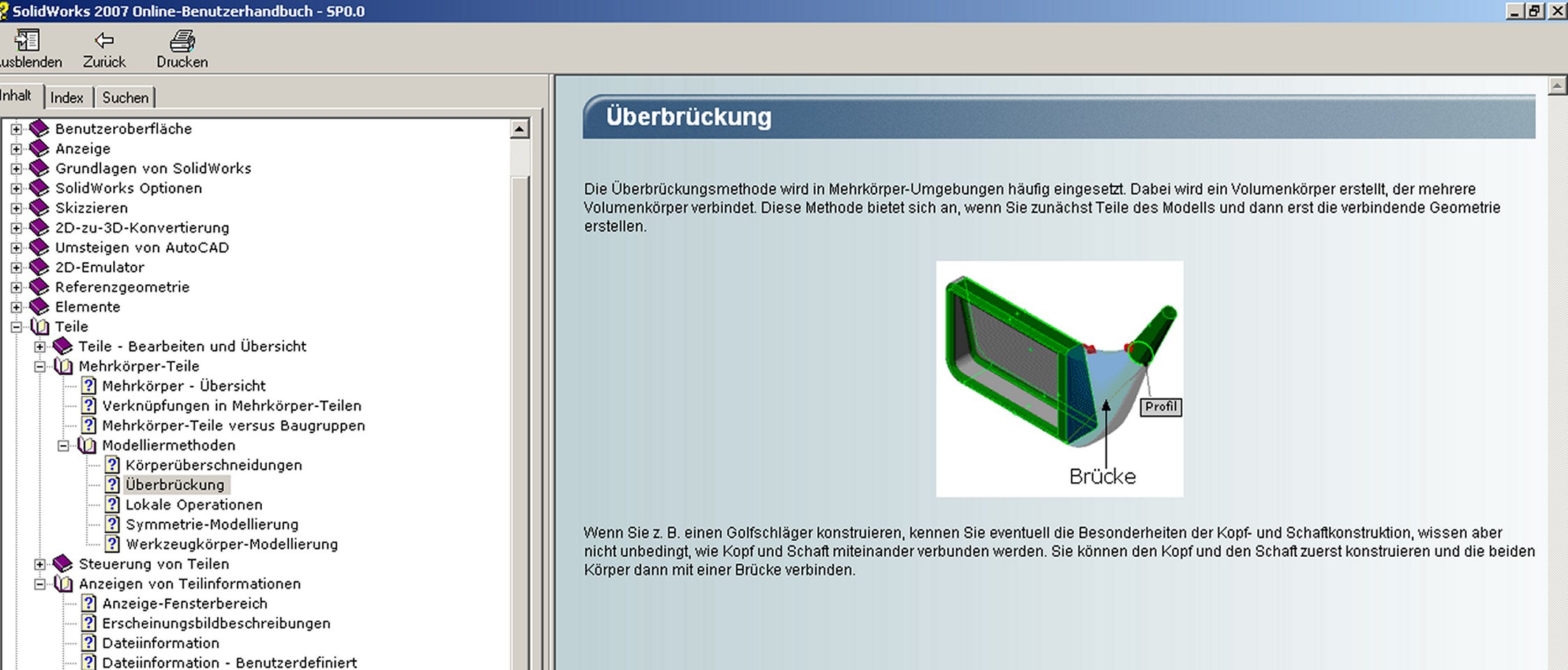

hallo leutz,
such mir grad ein ast, nach dieser Ueberbrueckung. Wo finde ich diese?
danke für eure hilfe
gruß

Für die deutsche Einstellung:
Aufsatz/Basis ausgeformt

Es gibt kein Feature, das Überbrückung heißt. Es geht hier um die Methode vom Ansatz her, für ein Teil erst die Brückenpfeiler zu konstruieren und dann ein Volumen, um diese zum fertigen Teil zu verbinden!
