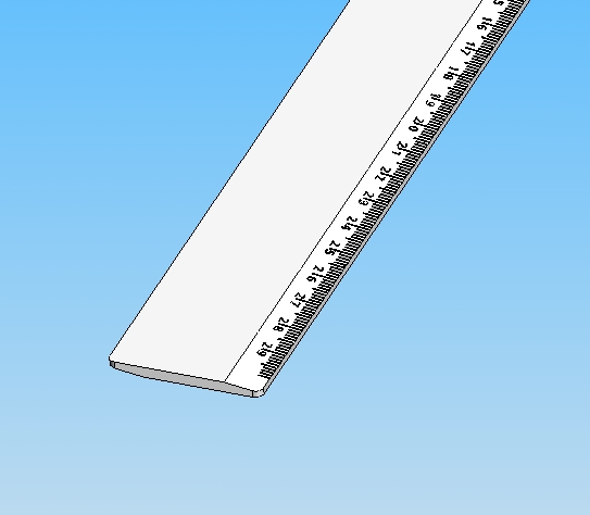

Ich habe eine Problem mit ein paar features bei einem Bauteil. Egal welchen Weg ich gehe, ich bekomm die Farben einfach nicht herunter. Bei den Features wo im Moment keine Farben drauf ist (Verrundung und Fase) kann ich eine hinzufügen und wieder entfernen. Ich möchte aber die Farbe des Körbers wieder haben. Wo liegt das Problem?

Du musst unterscheiden zwischen der Farbe des Volumen
und der Farben der Flächen. Lässt sich alles ändern
und anpassen. Das kann man solange Treiben, bis keiner
mehr weiß, welche Farbe denn nun die Grundfarbe ist
Wenn Du dann noch an den optischen Eigenschaften
herumdoktors ist halt alles vorbei
Wo Du nun was verändert hast, hab ich nun nicht detektiert
aber verändern kann man die Farben noch.
Ach, falls Du das nicht hinbekommst - modellier einfach neu.
Das geht fix.

bevor mans neu macht gibts unter solidworks.cad.de auch ein Makro zum Flächenfarben löschen, dann kann man die Flächen wieder neu bunt machen...

Soweit mir bekannt ist, lässt sich einmal das Bauteil selbst mit einer Farbe "bekleiden", dann das Feature und dann noch mal die Fläche. Also hast du drei Möglichkeiten, wobei die Fläche die höchste Priorität hat (wenn du da was einstellst, wird das garantiert so dargestellt), dannach kommt das Feature uund zuletzt das Bauteil. Also solltest du versuchen, alle Features mit der gleichen Farbe zu versehen. Sollte sich dann immer noch ein Unterschied ergeben, hast du irgendeine Fläche erwischt. Und die änderst du einfach zurück!

Hallo cro4ky,
ich vermute mal, du willst die Farbe des linearen Musters ändern und schaffst das nicht. Da gibt es eine tolle neue Funktion, die nennt sich "Visuelle Eigenschaften fortsetzen", dann übernehmen die Musterinstanzen automatisch die Farbe des Ursprungsfeatures. Das kann man in den Featureeigenschaften abschalten (siehe Bild).
Falls du etwas anderes meinst wäre es schön, wenn du das etwas genauer beschreibst, was du wie wo an Farben ändern oder wieder entfernen möchtest.

Hallo Tom, Du hast in diesem Teil halt Farbzuordnungen für Flächen und Features angebracht und wunderst Dich nun, daß es nicht mehr auf die Teilefarbe reagiert. Wie bereits weiter oben beschrieben, setzt sich immer das kleinere Element gegenüber den größeren durch:
Fläche-Feature-Volumenkörper-Teil
In dieser Reihenfolge solltest Du es auch wieder korrigieren: Flächenfilter einschalten, Rahmen übers Teil von der Skalenseite und damit alle auswählen. Links im FeatureManager "Farbe entfernen" wählen. Dann alle Feautures auswählen und hier auch Farben entfernen.
Dann hört es wieder auf die Teilefarbe.
Und bitte nicht den Features die aktuelle Teilefarbe geben, dann hören sie bei der nächsten Umstellung der Teilefarbe wieder nicht!
