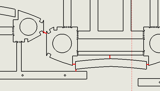

Hi!
Ich habe folgendes Problem:
In meiner Zeichnung (welche eine Bauteilanordung für eine 2D-Fräse enthält) sind verschiedene Bauteile angeordnet. Damit die Fräse kein Problem bekommt, muss der Abstand zwischen den Teilen midestens 5mm sein (siehe im Anhang die dicken, roten Linien). z.Z. löse ich das Problem mit einer 5mm Kreisskizze welche ich immer zwischen die Teile setzte. Das ist aber sehr umständlich (einfügen, verschieben,löschen...). Gibt's da vielleicht eine professionellere Lösung?

Ev. hilft es dir, wenn du mit einem Flächenoffset arbeitest. Die Fläche generiert kein Volumen und stört somit nicht. Bei Bedarf kann sie auch ausgeblendet werden, ohne dass Verknüpfungen welche darauf bauen in die Brüche gehen.

Das kannst Du in der Baugruppe anzeigen lassen:
Guck mal in die Hilfe unter "Dynamischer Abstand". Das zeigt Dir beim Wiederaufnehmen des Ziehens an, wie weit die Teile an der minimalen Stelle voneinander weg sind. Evtl. mußt Du vorübergehend eine Verknüpfung lösen, um was Bewegen zu können. Auch wenn Du eigentlich nichts bewegen willst, siehst Du am Anfangswert die aktuelle Lage. Ist gut für Sicherheitsabstände.
