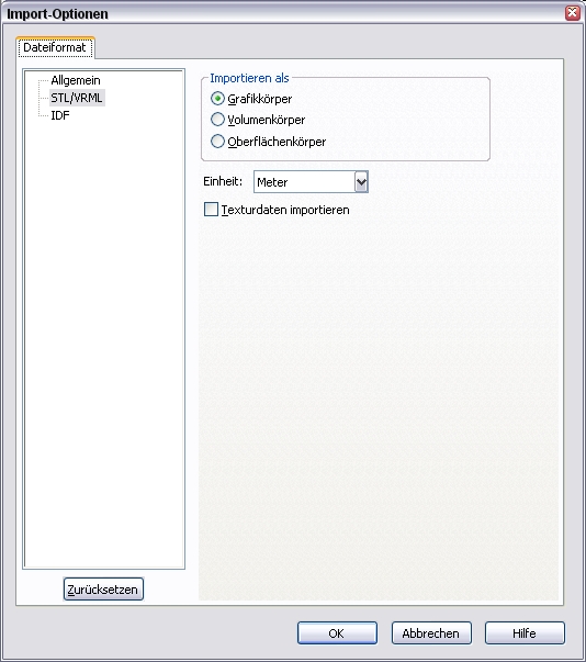

Hallo.
Habe mir ein Bajonett 3D-scannen lassen und habe es als *.stl Datei erhalten.
Problem. Solidworks kann daraus nur einen Grafikkörper und keinen Volumenkörper erstellen. Datei ist zu groß. zu viele Polygone?
Was kann ich tun?
Danke.

"Dieses STL-Modell hat zu viele Oberflächen.
Importieren Sie diese Art von Modellen als Grafikkörper."
Ich kann zwar diesen Grafikkörper 1:1 nachzeichen und dann bemaßen. Das ist doch aber nicht der Sinn von 3D-scannen oder?

soweit ich weiss inst eine .stl Datei immer nur Grafisch darzustellen, also ist auch bei kleinen Dateien kein Volumenkörper erstellbar. Man kann halt von Hand nachmodellieren und die .stl dann ausblenden...

Es geht sehr wohl beim Import zu wählen, was es werden soll...

also wir haben hier viel mit Reverse Engeneering zu tun und ich habe die Erfahrung gemacht, dass die oben genannte Fehlermeldung bei STL Daten größer 1 MB kommt, wenn sie als Volumenkörper importiert werden. Falls unsere Daten größer sind benutzen wir das Programm "Pointmaster" um die STL Daten in IGES umzuwandeln. Hoffe ich konnte helfen...
