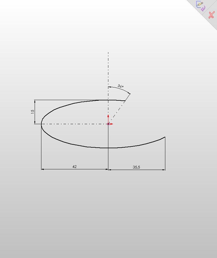

ich versuche gerade eine partielle Ellipse zu skizzieren. Um es auszurichten brauche ich die Eckpunkte der beiden Achsen (Nebenachse und Hauptachse)in der Regel sind diese 4 Punkte auch sichtbar, jedoch in meinem Fall werden die markanten Punkte hierbei nicht angezeigt! Muss ich es irrgendwo was einstellen? Unter Ansicht habe ich bereits alles mögliche aktiviert, bringt auch nichts?????
MFG
Dimitri

Versuche mal EXTRAS-OPTIONEN, dort Systemoptionen - Skizze:
Haken bei "Elementpunkte in Teil- und Baugruppenskizzen anzeigen" setzen!

Hallo Dimitri,
warum zeichnest du nicht eine ganze Ellipse, vermaßt sie und schneidest den Teil weg, den du nicht brauchst? Ich mache das immer so (vom konstruktiven Denken her), und habe daher keine Ahnung wie man halbe Ellipsen vermaßt.

Geht doch ?
[edit] die Punkte werden beim mouse rollover sichtbar[Edit\]

Hallo Lutz!
Es hat funktioniert. Das Fenster unter Optionen für "Elementpunkte in Teil- und Baugruppenskizzen anzeigen" war bei mir nicht angewählt.
Danke!
Wieso ich nicht eine ganze Ellipse zeichne und es dann teile.....
Ganz einfach. Es handelt sich um eine Übung aus dem SW-Übungsbuch, daher will ich es möglichst so machen wie es im Buch steht. Natürlich lässt sich das für später anders regeln. Jeder hat seine eigene Methode.
