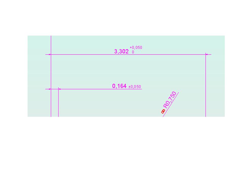

Hallo zusammen und ein Gesundes neues Jahr,
wie kann ich einstellen das beim überfahren einer Bemaßung mit dem Cursor der Name der Maße angezeigt wird(der automatisch vergebene, D1, oder unter Bemaßungseigenschaften eingetragene). Ich meine nicht den Bemaßungsnamen den man in den Optionen sichtbar stellen kann, D1@Skizze1.
Ich steh auf dem Schlauch
Vielen Dank für eure Hilfe

Hallo Christian,
schön mal wieder von Dir zu lesen  Auch ich wünsch Dir ein schönes Neues
Zu Deinem Problem: Extras->Optionen ganz unten die Schaltfläche Zurücksetzen
OK - war 'n Scherz
Probier mal: Extras->Optionen->Anzeige/Auswahl das Häkchen Dynamisches Hervorheben von Grafikansicht
HTH & bis demnäx,
Ralf

Vielen Dank Ralf,
das war der Übeltäter.
Bis bald mal wieder
