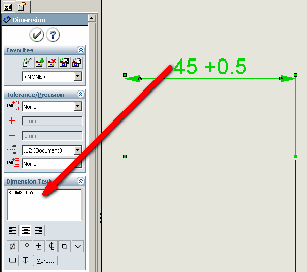

voller Verwunderung stelle ich fest, daß die Toleranz nur "Zweisetig" und änlich möglich ist!
Ich brauche aber ein maß wie z.b. 4 +0,2, ohne das das kleinere Abmaß mit aufgeführt wird.
Ich kann nur hoffen das ich mich verkuckt habe und es dann doch irgendwie möglich ist.

Ich arbeite jetzt schon so lange mit SolidWorks, da bin ich mir nicht mal sicher, was du meinst, aber verguckt hast du dich wohl nicht und selbstverständlich ist das trotzdem möglich.
Zum ersten: was du gerne möchtest, also eine "einseitige Toleranz", gibt es in SolidWorks nicht; das war ja auch "nur" eine Vereinfachung für die armen Leute am Brett zu der Zeit, als man noch mit Schablone Zahlen malen musste. Jetzt nimmt dir SolidWorks die Arbeit ab und schreibt automatisch an die untere oder obere Toleranzgrenze eine 0, ist doch prima und endlich wissen alle Bescheid ohne zu raten, ob der Konstrukteur wohl die andere Toleranz nur vergessen hat
Wenn du aber unbedingt deine Zeichnungen wie früher am Brett machen willst schreibst du deine Toleranz einfach mit in das Kästchen mit dem Bemaßungstext hinter das <DIM>; auf diese Weise kannst du etwas vor, dahinter, drüber oder darunter schreiben, wenn du gerne möchtest.

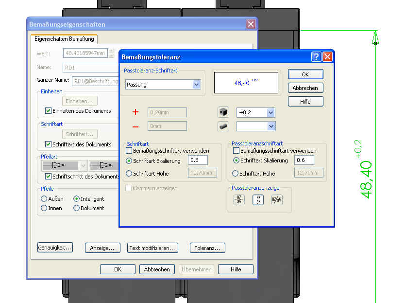

Wenn du es ganz klassisch magst, kanst du unter "Weitere Eigenschaften" die Passungsbemaßung auch mit eigenen Werten nutzen.

danke, dieser Weg gefällt mir noch am besten!
