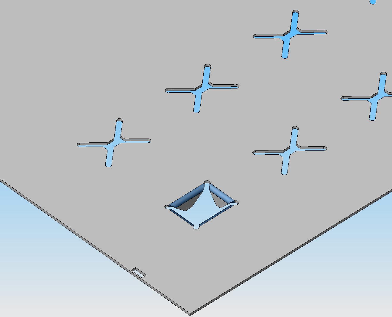

Hallo & ein gesundes neues Jahr!
Frage an den geballten Sachverstand:
Welche Möglichkeiten gibt's, um die Blechlaschen an beigefügtem Blech zu mustern (erzeugt über Biegung; aber mit angefügten Laschen ging's auch nicht...)
Gruß aus C. von Steffen

Hallo Steffen
Geht schon, aber nur jedes Feature einzeln.
Möglicherweise musst du etwas experimentieren, ob du alle Laschen auf einmal oder einzeln pattern kannst. Dazu kommt noch die Option das auch die Reihenfolge der Laschen dann eine Rolle spielen kann.
Aber wenn es dir hilft ich habe an einem solchen Sch..... auch schon 4 Stunden geübt.

Hallo Steffen,
werden die Kantungen auf der Maschine einzeln gemacht oder mit einem Formwerkzeug? Dann würde sich auch in SWXSolidWorks ein Formingtool dafür bestens eignen.
Gruß Bernd
