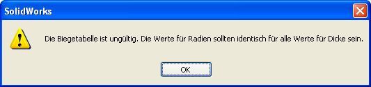

Man stelle sich eine Biegetabelle mit Verkürzungswerten vor!
... bisher funktionierte SIE hervorragend (seit mehreren Jahren => SWX2003) ... und plötzlich (Update auf SWX2007) ... net mehr
Solidworks-Fehlermeldung:
Biegetabelle ist ungültig. Die Werte für Radien sollten identisch für alle Werte für Dicke sein! OK
... sagt mir nur Bahnhof
Wer kann mir helfen!

Interessant wäre jetzt mal die Biegetabelle.
Ist die vielleicht irgendwie konvertiert worden?
Funktionieren die anderen Methoden der Biegezugabe bei Dir normal?

Und nun sage: Hast Du auch wirklich einen Wert für die Dicke, der auch in der Tabelle ist?!
Bei mir geht Deine Tabelle mit dem Dickewert von 0.8mm...
Und wozu hast Du die 10 als Dickenwert, wenn es dann keine Zugabe gibt?! Das gibt bei mir eine Fehlermeldung...
Den Dickewert siehst Du bei einem Doppelklick aufs Teil, wenn es sich um Dünne Fetures bei der Erzeugung handelte. Stelle sicher, daß Du keine verschiedenen Werte bei den Dünnen Features hast.

Bei mir kommt bei jeder Blechdicke und bei jedem Radius eine Fehlermeldung!
Die Blechdicke 10 wird bei uns intern nicht verarbeitet und ist deshalb in der Tabelle zu vernachlässigen!
Welche Version von Solidworks hast Du im Einsatz?

Es hat sich eine kleine Abweichung/Fehler in die Tabelle eingeschlichen!
In der Kopfzeile zu jeder Blechdicke müssen die gleichen Radienangaben stehen!
In meiner Tabelle steht bei den ersten beiden Blechstärken der Biegeradius 1,6 und in den folgenden steht 1,5  [extrem pingelig]
Unserem Reseller sei Dank!!!
