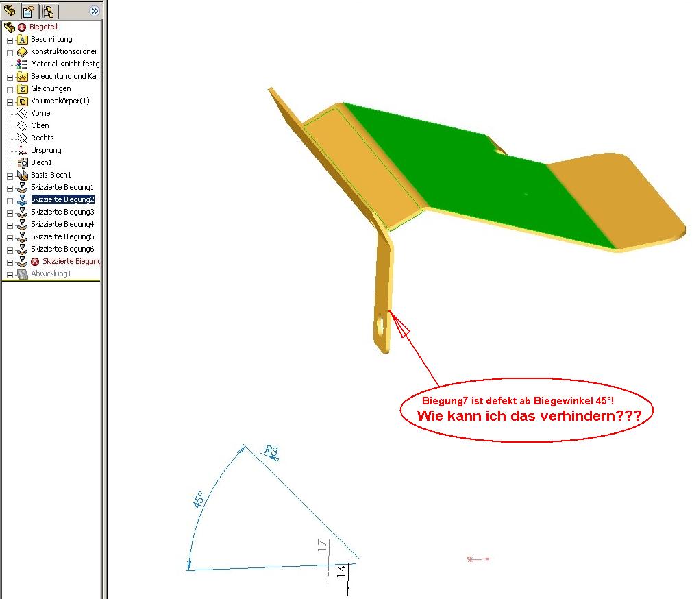

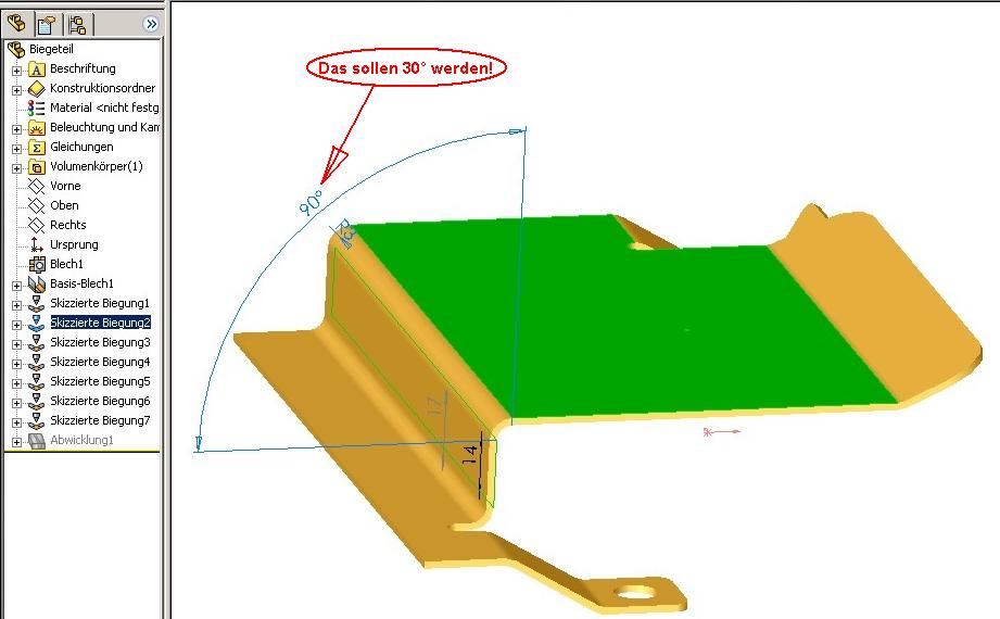

Bei meinem Biegeteil will ich in einer Werkzeugstufe die Biegung2 statt 90° nur 30° vorbiegen.
Leider zerschießt es mir dabei die Biegung7.
Ich habe in 1-Grad-Schritten versucht, an die 30° heranzukommen. Bis zu einem Winkel von 46° funktioniert´s wie erwartet. Bei 45° macht das Teil im Koordinatensystem einen "Looping" und die Skizze für die Biegung7 ist nicht mehr auf Ihrer Fläche.
Das Biegeteil hatte noch weitere Konfigurationen, die ich aber der Anschaulichkeit gelöscht habe.
Wenn ich der Skizze in Biegung7 ihre ursprüngliche Fläche wieder zuweise, dann zuschießt es die anderen Konfigurationen.
Was kann ich tun, um dennoch zu den 30° für die Biegung2 zu kommen.

kann es nicht nachvollziehen als 2004ler. Check mal die Begrenzung der skizzierten Linien! Alle definiert? ensprechende Skizzierebenen auch eindeutig?

Hier hast Du es mit 30° gewaschen.
Ich habe lediglich die Fixierte Ebene der Biegung2 gelöscht und neu zugewiesen (war sonst die falsche liegengebliebene Fläche) und daraus resultierend ist noch die letzte Biegezone betroffen - auch neu zugewiesen (Skizzierebene der Linienskizze).
Davon, ein Blechteil aus der Abwicklung heraus zu konstruieren, halte ich nicht viel, ist wie Pferd von hinten aufzäumen...

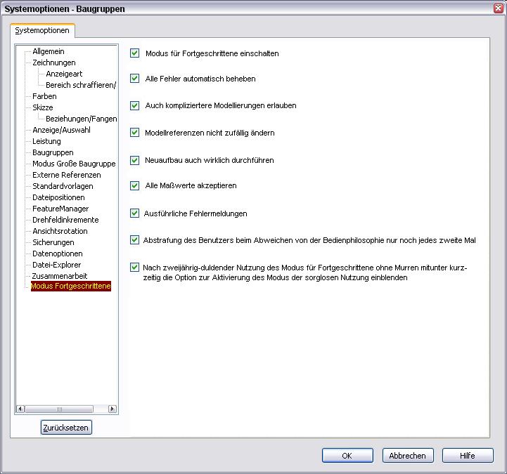

Interessant wird es dann, wenn das 3D-CAD auf einmal etwas anderes abwickelt bzw. biegt. Daß etwas seit 25 Jahren gebaut wird, muß nicht heißen, daß es wirklich ganz korrekt ist. Da haben schon altgediente Konstrukteure mit Tabellenbuch und Stift in der Hand auf einmal Tränen in den Augen gehabt. Zumal es bei Blech oft reicht, daß es eben paßt (oder passend wird  ).
Laßt uns aber nicht darüber streiten, sondern nach dem Schalter für den Modus für Fortgeschrittene im SolidWorks suchen    - wir werden ihn im Neuen Jahr brauchen!

Hallo Lutz,
vielen Dank für die schnelle Antwort.
Es ist nur leider so, wenn ich das 30° gewaschene Teil noch mal in die Kochwäsche (90°) lege, dann zeschießt´s eben die Biegung7 bei 90°.
Da werde ich wohl die Sache mit den Konfigurationen sein lassen, und die einzelnen Arbeitsstufen in einzelnen Modellen erzeugen. Ist halt nur die Parametrix futsch, und wenn der Kunde noch mal mit Maßkorrekturen kommt, muß ich eben höllig aufpassen, daß mir da nichts durch die Lappen geht.
Noch ein Wort zum "Biegeteil aus der Abwicklung erzeugen":
Das machen wir deshalb, weil nur mit der skizzierten Biegung die gestreckte Länge des Teils vom Biegewinkel nicht beeinflußt wird.
Sieht zwar umständlich aus, geht aber für die Werkzeugkonstruktion nicht anders.

Wenn ich den Haken beim Fortgeschrittenen-Modus setzen will, dann meldet mir SWXSolidWorks, daß diese Option für mich erst in 4667 Tagen zur Verfügung gestellt wird....
Ich denke vermute mal, daß das mein Renteneintrittsalter sein wird.
Ironie des Schicksals oder der IKS-Haken.

...Im fortgeschrittenen Modus...
Hallo Lutz,
leider kann ich Dir nur 10U's geben...

[B]Na Konfigurationen kannst Du doch über verschiedene Features steuern, wenn es Dir sonst alles zerschießt. Im fortgeschrittenen Modus bei über 1000 Konfigs   und Milliarden Features wird es dann etwas zäher, aber die Rechner werden ja immer besser. Modus einschalten in den Optionen...
Hey Lutz,
kannst du noch die DLL posten, damit diese Optionen sichtbar werden
Einfach toll! Ist der beim Stefan schon verewigt?
(habes nicht gefunden, arbeit für Stefan  )

supergut, das gefällt mir
Ist wahrscheinlich die Erweiterung (diesmal sogar lokalisiert) von den versteckten SolidWorks Optionen, die ich damals in der 2001 ausgegraben hatte

Habs Dir mit Wazei geschickt...
War das etwa nicht ernst gemeint mit den hidden settings? Ich glaubte bis eben daran!

SWX scheint bei der Zuordnung  der internen Flächen etwas durcheinander zu kommen, das Teil würd ich mal zum Support schicken.
Da Dir damit nicht so schnell geholfen ist, hier noch ein Lösungsvorschlag:
Wenn Du die letzten beiden Biegungen im Feature-Manager vor die "Skizzierte Biegung2" verschiebst, kannst Du die Maße der "Skizzierte Biegung2" frei verändern.

ich hab mir jetzt mal Dein Modell angeschaut. Wie schon teilweise angedeutet. Damit wirst Du auf lange Sicht nicht glücklich. Die Zeit, die Du vielleicht jetzt sparst, steckst Du bei Varianten oder wenn dieses Modell als Vorlage für eine Neukonstruktion genommen wird (haben wir doch schon alles in 3D) 3x wieder rein und ärgerst Dich selber (oder einer Deiner Kollgen) über den hervoragenden Modellaufbau
und diese inderekte Möglichkeit das fertig gebogene Blech zu verändern.
Im Grunde änderst Du ja nicht das Blechteil sondern die Abwicklung. Ist nicht böse gemeint, sondern ein freundlicher Hinweis.

Ihr habt recht: Die Blechfunktioktionalität von SWXSolidWorks ist für die Werkzeugkonstruktion gefährlich.
Bei Winkeländerung verliert SWXSolidWorks die Skizzenebenen und die fixierten Flächen, weil höchst wahrscheinlich SWXSolidWorks sich nicht die Fläche als Parameter holt, sondern sich nur den Antipp-Punkt merkt.Nach der Winkeländerung ist eine andere oder keine Fläche unter dem Punkt, und die Sache geht eben schief.
Wäre eigendlich verbesserungswürdig von Seiten der SWXSolidWorks-Entwickler.
