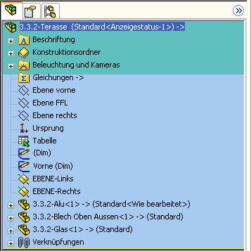

Ich bin dabei für mein Model verschiedene Konfiguration zu erstellen.
Dabei habe ich bei einem Teil ein problem den, das es mir die Konfigurationen nicht aktualisiert sprich anzeigt.
Nun habe ich bemerkt das bei allen anderen Teilen nach dem Namen "standard" oder mein Konfigurationsname steht aber bei einem nichts (siehe Bild)
Denke das dies der grund ist.
Kennt jemand das Problem wiso hinter meinem Teil (Glas) der konfigurationsname nicht steht und wie man das beheben kann?

kannst Du auch mal das andere Bild ins Netz stellen, siehe Bilder.

Gibt es denn für das Teil "Glas" versch. Konfigs? Wie hast Du die Konfigurationen erstellt? Mit Tabelle oder per Hand? Hast Du die Konfig im Teil "Glas" umgestellt?
Gibt viele Möglichkeiten, warum es nicht funktioniert.

Also ich habe mal beide bilder hochgeladen
Nach einem Neustart des Programm sehe ich nun die konfiguration hinter dem Namen, aber das ist schon alles.
Ich steure all meine Teile mit der Baugruppe.
Sprich ich habe in der Baugruppe eine Skizze gemacht und dann all meine Teile auf diese bezogen.
Wenn ich also die Skizze mit der Tabelle steure Ändern sich zwar alle Teile aber wenn ich dann das Glas Teil öffne und die Konfigurationen durchgehe sehe ich nicht die unterschiedlichen grössen wie bei den anderen Teilen.
Ich habe die Konfigurationen in der Baugruppe mit der Tabelle erstellt. Die in den Teilen selbst habe ich mit konfiguration hinzufügen erstellen.
Bei der anderen 2 Teilen (Alu und Blech) hat es wunderbar funktioniert aber bein Teil glas ist irgenwie der Wirm drin.
Kennst du den grund? Oder habe ich irgend etwas falsch gemacht?

Wenn du Teile auf Skizzen in der Baugruppe beziehst dann nehmen alle Konfigs die Größe der aktuell angezeigten Baugruppe an.
Habs grad nochmal mit 2007 versucht und da ist es auch so.
Außer ich versteh das falsch
Wir hatten dass auch mal versucht sind aber daran gescheitert dass sich die Teile eben aufgrund dieses Effektes ändern

Ja klar ist das so.
aber wenn ich in einem Teil das ich auf meine Baugruppe beziehe mehrere Konfigurationen habe. Und dann das Teil öffne kann ich die einzehnen Konfigurationen durchgehen. und es werden die einzehlen grössen angezeigt. Das funkt auch bei mir tip top bei den anderen zwei aber leider nicht beim Teil "Glas"

Ich würde an Deiner Stelle das Teil "Glas" nochmal neu konstruieren und in die BG einfügen.
Vielleicht ist ja wirklich bei den Verknüpfungen was schief gegangen. Dann ist eine Neukonstruktion oft schneller.

hatte über die Feiertage damit zu tun und habe mir wie folgt geholfen:
Die Steuerskizze in separatem Teil erstellen und dieses als erstes in neu anzulegende Teil-UnterBG einfügen (auf Ursprung); danach die Einzelteile jeweils in diese einfügen und KE's auf die Steuerskizze referenzieren.
Die Teil-UnterBG können dann in die ZSB-BG eingebaut werden (geht mit einiger Überredungskunst auch durch Austauschen).
Das Umschalten der Einzelteile in den UnterBG's klappt mit Tabelle ganz gut, nur in der BG funktioniert das noch nich soo schön wie zB in ProE... (aber zumindest beim Aufrufen der ZSB-BG klappt's...)
