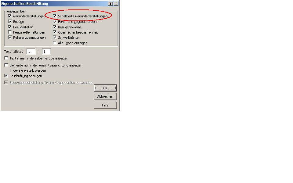

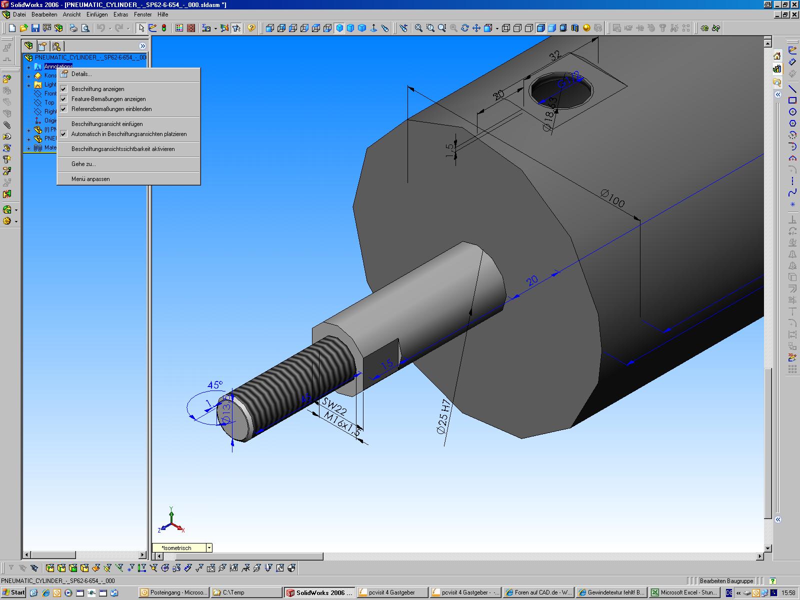

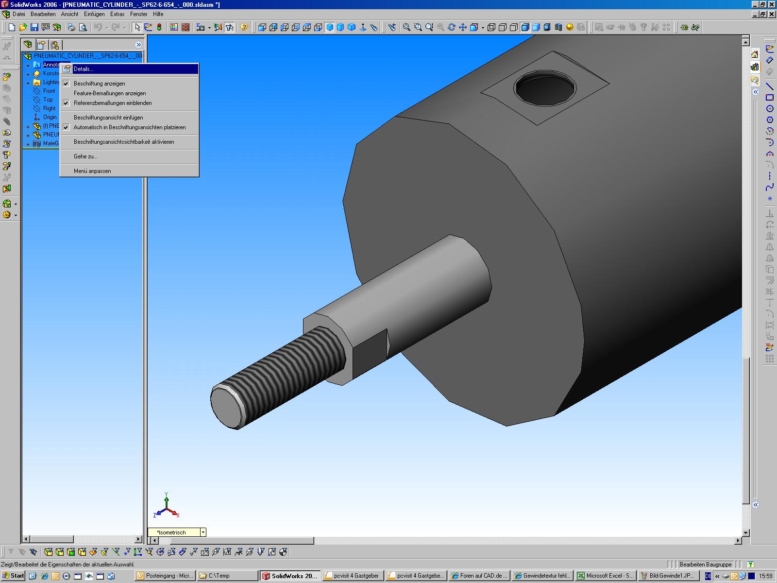

sowohl bei SWX2006 SP5.1, als auch bei zwosieben SP2.1 zeigt SWXSolidWorks die Gewindetextur im 3D-Modell nicht mehr an, sowohl bei neuen, als auch bei konvertierten Modellen.
Alle mir bekannten Einstellmöglichkeiten sind standardmäßig auf "anzeigen" gestellt, als da wären:
- Systemoptionen/ Dokumenteigenschaften/ Beschriftungsanzeige/ "alle Typen anzeigen"
- im Featurebaum Beschriftungsordner --> RMT --> Beschriftung anzeigen
lediglich unter "Ansicht" auf der Menüleiste --> alle Beschriftungen anzeigen" wird die Gewindetextur eingeblendet. Leider aber auch alle anderen Maße.
Füge ich eine Beschriftung (Maß, Text o. ä.) im 3D-Modell ein, wird sie sofort nach Fertigstellung ausgeblendet. Solange, bis unter Ansicht--> "alle Beschriftungen anzeigen" der Button aktiviert ist, dann sehe ich neben dem Gewinde und den anderen Maßen auch diese Beschriftung wieder.
Das betrifft sowohl Gewinde, welche mit dem Bohrungsassi erzeugt wurden, als auch manuell eingefügte Gewindedarstellungen.
Auch mein Support konnte es nachvollziehen, in 2006 zumindestens. Als Lösung habe ich ein Makro bekommen, welches leider nicht funktioniert.
Auch Neuinstallation hat nichts gebracht, der Fehler bleibt.
Hat das jemand anders auch schon festgestellt? Wenn ja, ist es ein nicht gerade unwesentlicher Bug!

Hallo Stephan,
es ist schon richtig, du kannst die Gewindedarstellungen nur sehen, wenn die Beschriftungen im Ansichtsmenu auch eingeschaltet sind, sonst geht es eh nicht. Dann solltest du in den Beschriftungsdetails die Featurebemaßung ausmachen, damit du die nicht alle siehst. So weit, so gut.
Ich bin mir nicht ganz sicher, wie der Rest jetzt zu verstehen ist mit den Maßen und Beschriftungen, die verschwinden und dann wieder da sind?? Klar verschwinden die, wenn du die nicht anzeigen lässt
Also ich kann es nicht nachvollziehen, wo da der Bug sein soll ... wie gesagt, arbeitet bei mir genauso so, ist aber das Verhalten, was ich seit Jahren gewohnt bin

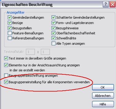

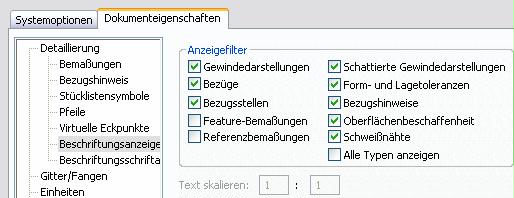

erstellt am: 13. Dez. 2006 16:07    Editieren oder löschen Sie diesen Beitrag!  <-- editieren / zitieren -->   Antwort mit Zitat in Fett Antwort mit kursivem Zitat    Unities abgeben: 1 Unity (wenig hilfreich, aber dennoch)2 Unities3 Unities4 Unities5 Unities6 Unities7 Unities8 Unities9 Unities10 Unities Nur für ess-jay 10 Unities + Antwort hilfreich
ich habs mal ausprobiert und versucht Deine Einstellung zu finden.
Wahrscheinlich Bild1. Wenn Du hier unter Beschriftung den ersten Haken entfernst ist die Bemassung weg, aber auch die Gewindetextur.
Schau Dir mal Bild2 und Bild3 an. Damit sollte es funktionieren.

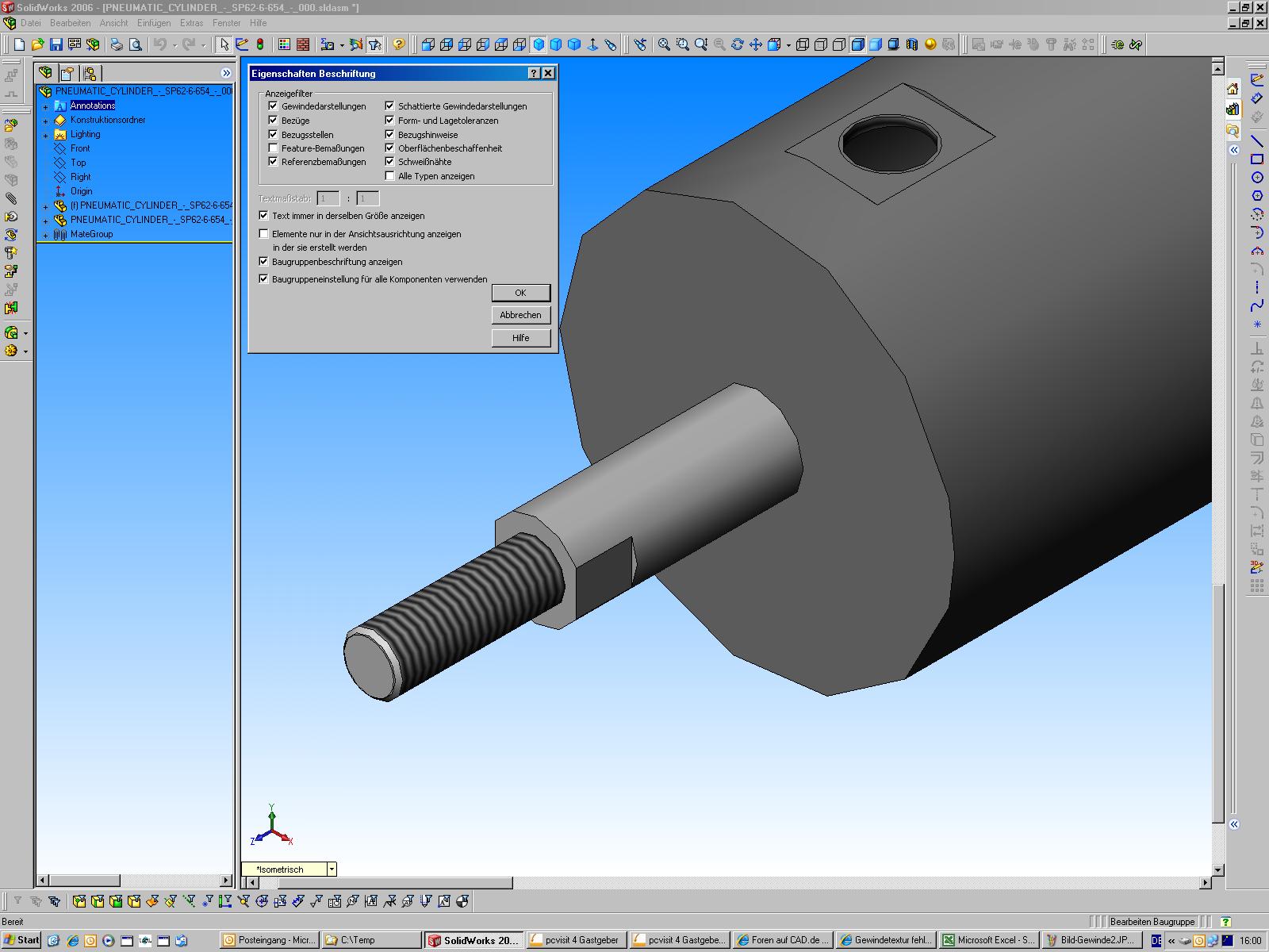

ich hab jetzt mal ein bisschen Detektiv gespielt und kann vielleicht etwas Licht ins Dunkel bringen.
Ist der Haken unter "Ansicht--> alle Beschriftungen " also raus, muß SWX mir das anzeigen, was ich im Beschriftungsordner angehakt habe.  Oder liegt da (und lag schon immer) mein Denkfehler?
Ja, nach meiner Sichtweise ist das ein Denkfehler. Die Haken im Ansichtsmenu sind die "großen" Schalter, du wirst nur dann etwas sehen können, wenn der entsprechende Schalter im Ansichtsmenu überhaupt eingeschaltet ist. Beispiel Ebenen: du kannst im Featurebaum ruhig eine oder auch mehrere Ebenen einblenden, sehen tust du die trotzdem erst dann, wenn auch im Ansichtsmenu der Haken bei Ebenen gesetzt ist.
So ist es auch bei den Beschriftungen: du musst erst mal den Haken im Ansichtsmenu setzen, um überhaupt irgendwelche Beschriftungen sehen zu können. Welche du dann zu sehen bekommst bestimmst du mit den ganzen kleinen Häkchen von den Beschriftungsdetails.
Kommen wir nur zu deinem Phänomen der schattierten Gewindedarstellung: da hast du recht, ich kann es bei mir mit der SW2005 und auch noch der SW2006 SP0.0 nachvollziehen, die schattierte Gewindedarstellung ist zu sehen, auch wenn der Haken für die Beschriftungen im Ansichtsmenu nicht gesetzt war.
Dazu gibt es nur eins zu sagen: Bugusing
Dieses Verhalten, das für dich gewohnt und "normal" war ist tatsächlich ein Fehler gewesen, der in SW2006 SP3.0 gefixt wurde:
