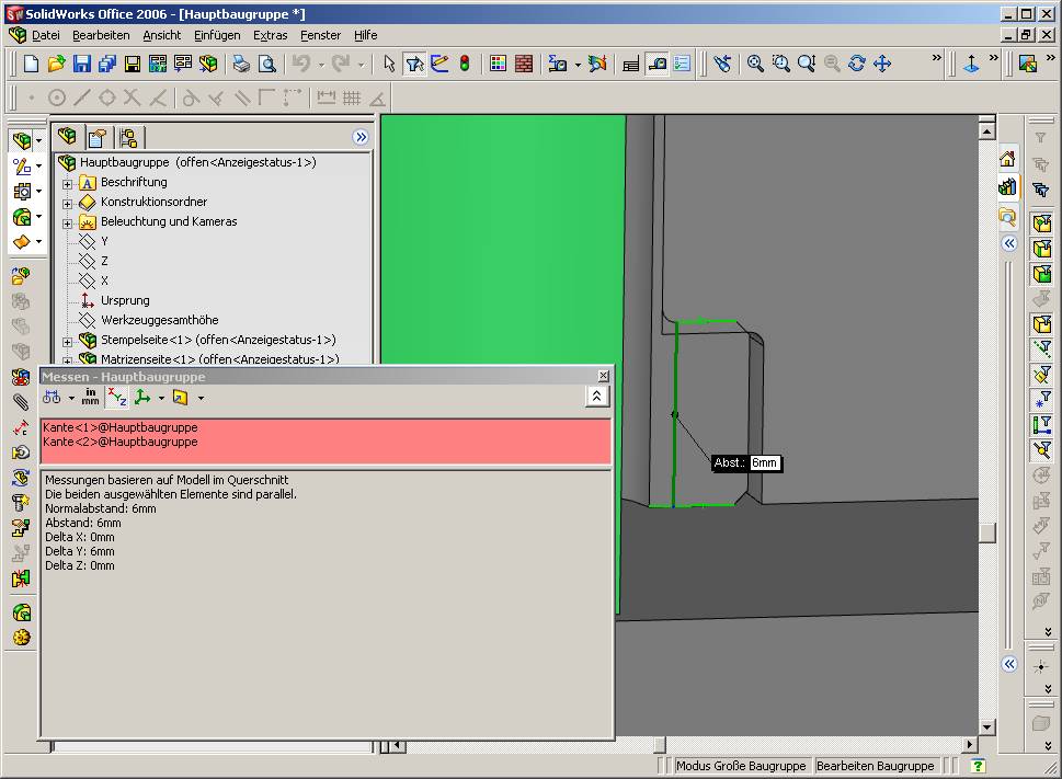

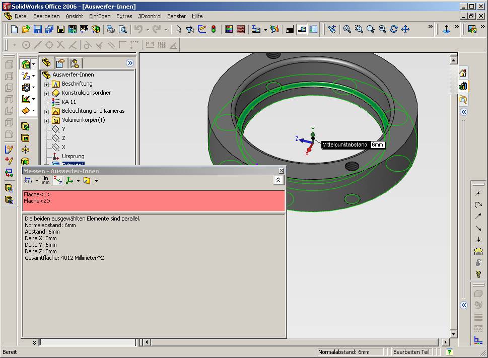

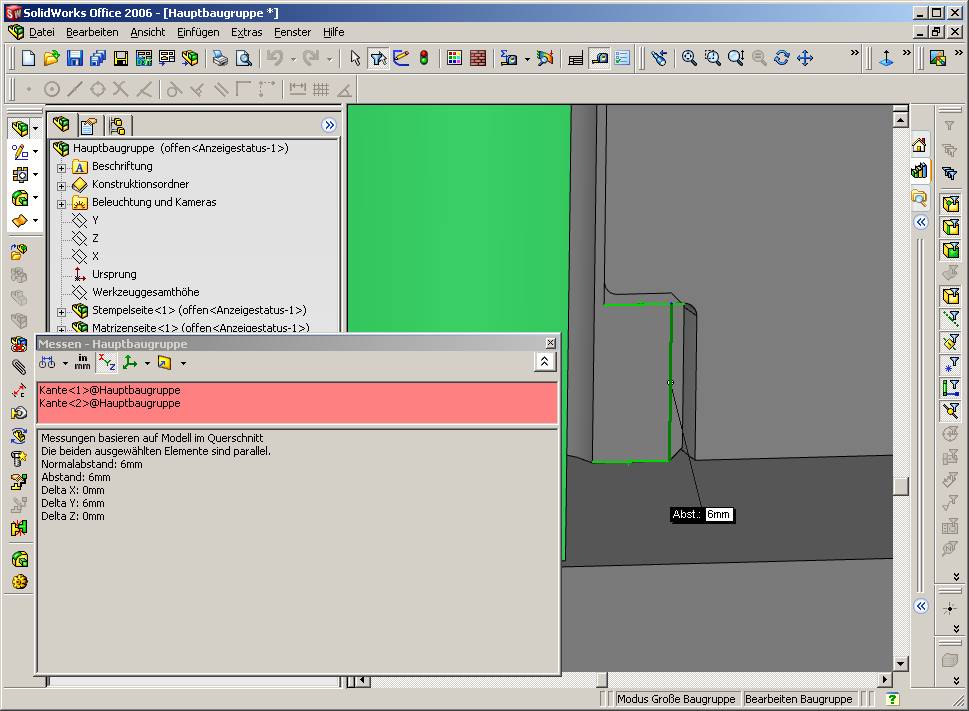

Was zur Hölle ist denn jetzt wieder los????
Ich werd noch bekloppt!
Hat schon jemand hier ein ahnliches Phänomen erleben dürfen??
Ich verlier bald den Verstand! Die Geduld habe ich vor dem Mittagessen schon verloren... hoffnungslos VERLOREN!!!
Bitte, bitte: Weiss jemand was ich da falsch mache, oder warum SolidWorks sich so saudoof verhält?
Ich habe die Baugruppe erst vor kurzem erstellt und habe breits 2(!!!) solche messfehler erlebt! Ein Bolzen habe ich gemesse, dass dieser zu kurz ist. Kein Problem, verlängern und fertig. DENKSTE!! Jetzt ist er plötzlich um dieses Mass ZU LANG!! Ou, das war eine andere Baugruppe, welche noch mit SP5.0 erstellt wurde....

Was hier zu sehen ist, sind 2 Teile welche mit einer Schulter gekoppelt werden. Wieso stellt SWX diese denn falsch dar?!?! Aktualisieren etc nützt alles NICHTS!
3. EDIT:
Es wird sogar als Kollision berechnet und angezeigt!

Hallo Dawg,
das Verhalten habe ich schon oefter im Modus Grusse Baugruppe (reduzierte Darstellung) feststellen koennen. Wenn dann alles vollstaendig geladen war, wurden auch alle Laengen richtig dargestellt (und aktualisiert).
Vielleicht hilft das ja auch bei dir?!

degogo, leider nein!!
Immernoch die gleiche Miserie!!!! Ich dreh noch durch!!

Lädst Du Deine Unterbaugruppen vollständig?!

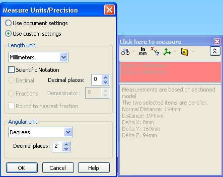

Hast Du eventuell die Meßgenauigkeit auf 0 stehen?

Original erstellt von Lutz Federbusch:
Ja, alles! Habe schon alles "entladen" und neugeladen, neugestartet, abgemeldet, etcetcetc!
Auch wenn ich die Verknüpfung neu anlege, passiert das!
Lustig ist, nein, ist nicht Lustig aber halbwegs interessant: Die Distanz zwischen den beiden Elementen beträgt NULL! Aber die Kollision bleibt!!!

Nope! Messgenauigkeit ist auf 3 Stellen genau.

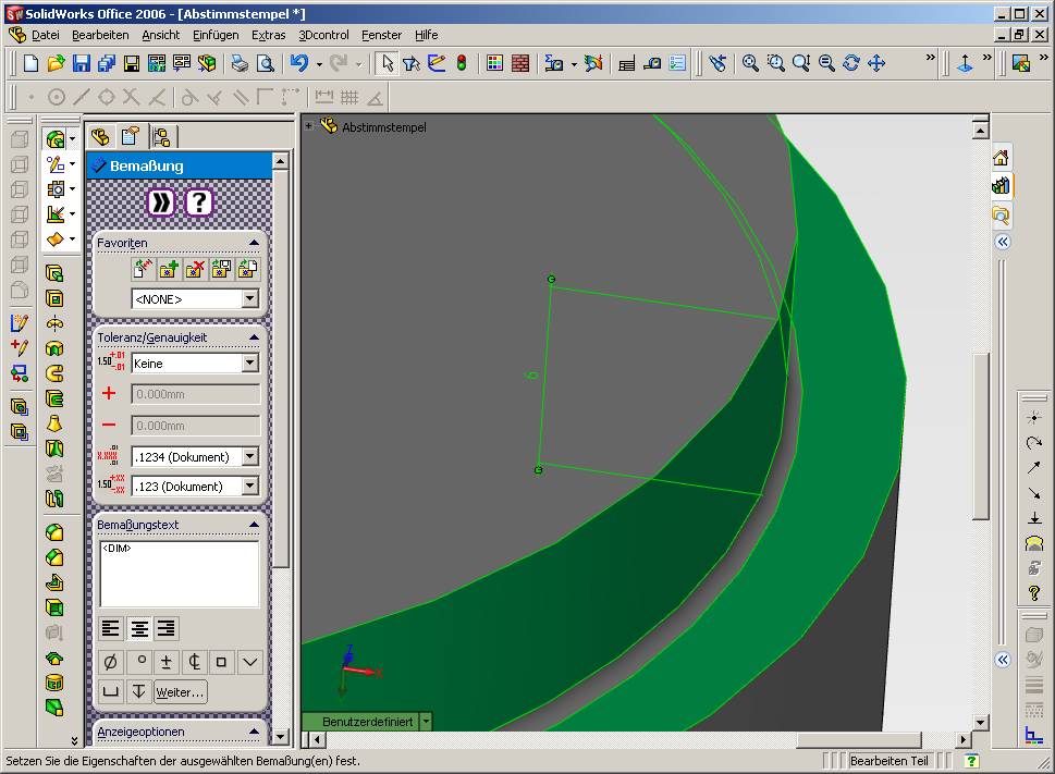

OK.....?!
Was auch immer jetzt passiert ist, es hat sich erledigt!
Die Einzelteile konnte ich korrekt messen! NUR, dass das Messen mir FALSCHE Resultate lieferte!!! Wenn ich die eine Autragung, für die Schulter, so einstellte, dass ich das Mass 6 wirklich zu 100% selber kontroliere (nicht mit "Offset" und "Blind"), dann gehts!!!!!
Auch das mit dem Bolzen, wenn ich das wirkliche Mass gemessen habe (nicht die Differenz der Längen) und dieses Mass direkt in den Bolzen eingegen haben, funktionierte es!!!
Seit auf der Hut, Jungs und Mädels!!! Ich "hoffe", dass das nur ein SP5.1 Problem ist und werde dies auch (wenn ich das alles Rückgängig machen kann) an SWXSolidWorks weiterleiten.
Danke für Eure Ideen!

Ich meine diese Genauigkeit:

Unterdrücke mal ein paar Komponenten drumherum, ob die da was blockieren?!

Original erstellt von s.giehl:
AAAAAAAAAAAAAaaaaaaaaaaaaaaaaaaaahhh!!!
Welcher IDIOT hat den das verstellt????? Ich wars bestimmt nicht!!
Ich werde mich gleich um diese Person kümmern! Na warte! Wenn ich den erwische!!!!!!!!!!
Jawohl, danke s.giehl!!! Diese Option hätte ich wohl nie im Leben geprüft! Wer das auf 0 stellt......!!!!
DANKE, nochmals!
