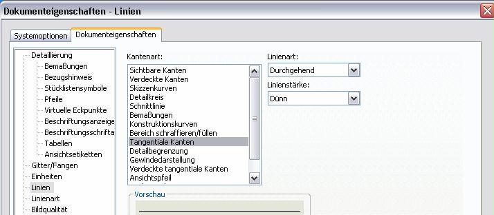

Probiere mal die Optionen aufzurufen, wenn eine Zeichnung Dein aktives Dokument ist; dann ist auch der Eintrag Linien und Linienarten in den dokumentspezifischen Optionen da. Guck mal, ob das auch Auswirkungen auf die Darstellung in Deinen Baugruppen hat. Einrichtungssache eben deshalb, weil es bei mir nicht dick und falsch gestrichelt ist... Hast Du schon mal die Optionen auf Standard gestellt oder Dich als anderer Benutzer angemeldet? Daran erkennst Du, ob es Deine Benutzeroptionen waren, an denen es lag.

Und hier das Bild dazu.
Wie Lutz schon sagt, die Linienart kann nur für die Zeichung eingestellt werden, für Parts und Assemblies geht sowas (meines Wissens) nicht.

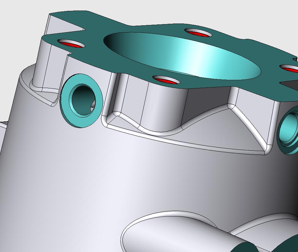

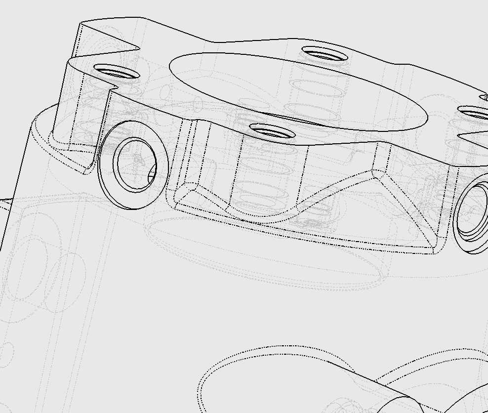

Hallo Lutz, bitte jetzt nicht eingeschnappt sein, war nicht persönlich gemeint, aber wenn du dir deine beiden ersten Antworten ansiehst wirst du mir doch wohl recht geben dass ich damit nicht wirklich was anfangen kann?!  Aber is doch jetzt auch egal!
Die Linieneinstellungen in der Zeichnung habe ich überprüft und die sind in Ordnung. In der Zeichnung wird auch alles richtig dargestellt! Dass es an meinem Rechner liegt, halte ich eher für ausgeschlossen, weil es bei meinen 12 Kollegen das selbe Problem gibt!
Als Anlage mal ein Bild wie bei uns die Drahtdarstellung und die schattierte Darstellung aussieht. Ich hoffe ihr gebt mir recht dass da was nicht stimmt!

und was ist an den beiden Bildern auszusetzen? Sieht bei mir auch so aus!

An der schattierten Darstellung ist nicht auszusetzen! Aber an der Drahtdarstellung! Die tangentialen Kanten werden dick und strichpunktiert angezeigt! Und die normalen Kanten sind auch zu dick! (Vergleiche Bilder "Drahtdarstellung" und "schattierte Darstellung")
Übrigens: In den Optionen habe ich "Tangentiale Kanten sichtbar" ausgewählt, nicht dass jemand auf die Idee kommt ich hätte den Hacken bei "Tangentiale Kanten als Phantom"...
