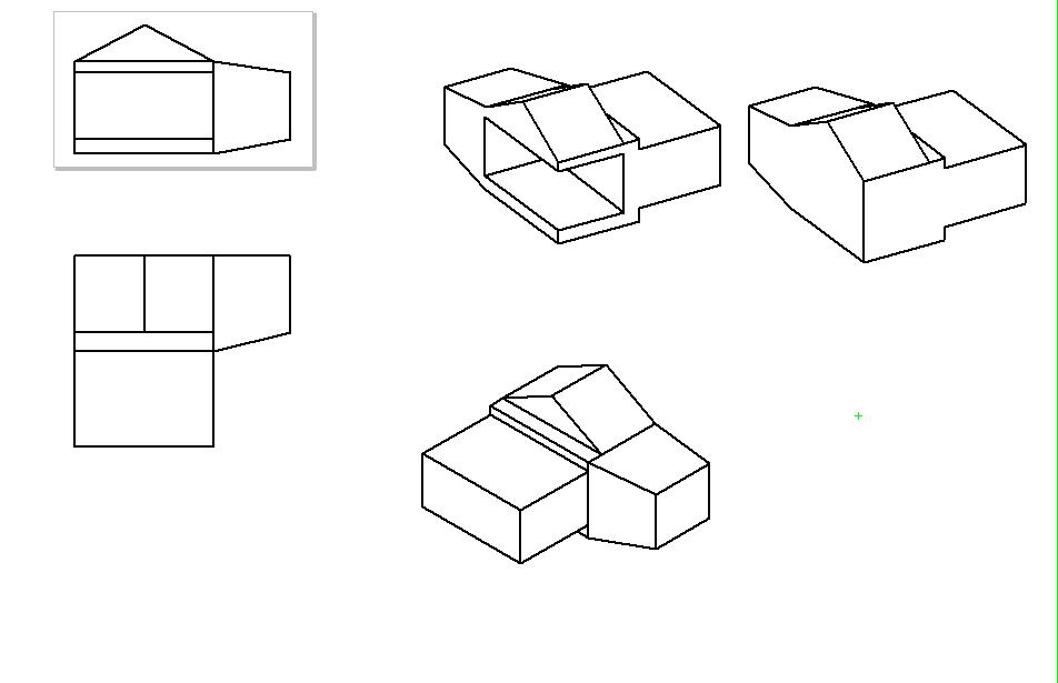

Da bin ich ja mal sehr gespannt, ob Deine Suche erstens erfolgreich wird und zweitens, ob sie auch sinnvoll ist. Zum fröhlichen Bedenken habe ich Dir mal eine Zeichnung   angehängt, auf der Du siehst, daß die Lösung aus zwei Ansichten eben NICHT eindeutig ist, nämlich dann, wenn mehrere oder noch schlimmer alle verdeckten Kanten hinter sichtbaren verdeckt sind und Du somit nicht mitbekommst, an welcher Stelle Deine 2D-Automatenzeichnungen falsch sind!

Dann mal anders gefragt, gibt es denn ein Programm, dass die fehlende Ansicht so zeichnet, wie es sie vermutet? Die Richtigkeit der ergänzten Zeichnung dann allerdings noch in Frage steht? Gegebenenfalls könnte man dies doch relativ schnell überprüfen.
Und wie sieht es bei Zeichnungen ohne verdeckte Linien aus?

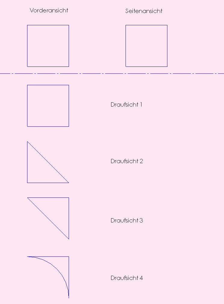

Hallo Jannik,
also rein in 2D geht es definitif nicht.
Bei zwei Ansichten gibt es immer mehrere Möglichkeiten. ==> Siehe Anhang.... ==> Sind nur wenige Möglichkeiten!
War mal vor Urzeiten eine Aufgabe in meiner TZ-Lehre - "Suche möglichst viele richtige Draufsichten"
Gruß, Max

wenn man natürlich immer davon ausgehen muss, dass es mehrere richtige Lösungen gibt, wird es schon schwieriger. Gibt es denn eventuell ein Programm welches genau diese Frage (also: Suche möglichst viele richtige Draufsichten") beantwortet?
