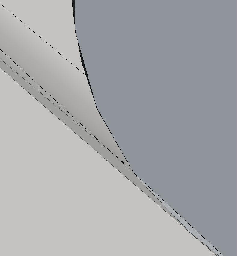

folgende Herausforderung:
für eine Kollisionsprüfung der Flügel einer Flügelzellenpumpe mit einem Innenliegenden Excenter benötigen wir die Spaltmaße zwischen Flügel und Excenter.
Diese Spaltmaße liegen im unteren Hundertstelmillimeterbereich und müssen sowohl während der Konstruktion der Flügel im 3D-Modell, als auch später auf der Zeichnung verfügbar sein.
Nun ist es allerdings so, daß durch die Vereinfachung bei der Berechngun der 3D-Daten (Kreise werden schnell eckig beim heranzoomen) es äußerst schwierig bis unmöglich ist, den genauen Abstand zwischen den Komponenten zu erkennen. Auch bei höchster Bildqualität in den Systemoptionen ist die Genauigkeit der Modelldaten einfach nicht ausreichend. Die Kantenlängenoptimierung ist ebenfalls aktiviert,
Ab einer bestimmten Zoomtiefe hat man nur noch ein Wirrwarr aus Geraden, Rundungen sind nicht mehr als solche erkennbar.
Ich meine mich zu erinnern, daß es auch nichts nützt, die Modelle mit einem hohen Faktor zu skalieren, da das Verhältnis der Kantenlänen und Verrundungen und damit auch die Darstellung gleich bleibt.
Hat da jemand Erfahrung mit? Denn auch das Detail später auf der Zeichnung sieht äußerst eckig aus...

eval_tesselate.SLDPRT.txt
Hallole,
anhand beiliegendem Test-teil kannst Du sehen:
(Gleiche) Geometrie:
1x D100-Vollkreis
1x R50 als Spline
1x schräge Ellipse auf D100 projiziert
Peripherie "künstlich auf 2000x2000 vergrößert
=> selbst bei gröbster Kanteneinstellung
(Bildqualität=niedrig ohne Kanten-Optimierung) ist zu sehen:
1. jedes der drei Volumen wird unterschiedlich tesseliert
2. Volumen "Linear austragen3" ist besonders interessant:
  auf der Kreissseite schön, auf der Ellipsenseite eckig
3. bei grosser bbox (siehe Gleichung, z.B.bbox=10000)
    greift die Kantenoptimierung nicht mehr bei grober Einstellung!
=> somit drängen sich Fragen auf:
1. kann man durch bestimmte Features die Tesselierung positiv beeinflussen?
  oder zählt nur das Ergebnis? (siehe paraSolid-Export+reimport => hier:gleich )
2. Inwiefern gehen die Kantenwinkel ein?
3. Haben nur diejenigen Probleme, die kleine Radien bei grossen teilen haben?
Na, wer kennt sich hier aus bzw. hat Entdeckungen gemacht?

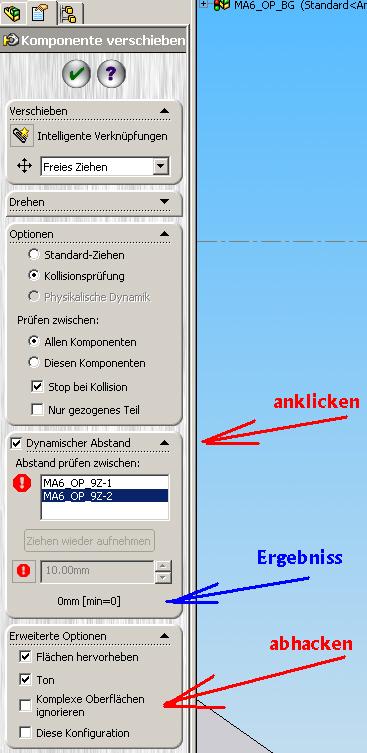

Hallo Stephan, evtl kann dir dieses helfen:
1. Baugruppe öffnen
2. Funktion "Komponente verschieben"
3. "Kollisionsprüfung" der Komponenten (falls nötig)
4. + "Dynamischer Abstand" einschalten
5. "Komplexe Oberflächen ignorieren" abhacken, siehe Bild!
Evtl. noch sie Einheiten auf "µ" umstellen.
Gruß...Mischa

Tja, da gibts wohl noch jede Menge Verbesserungspotential.
Ist schon klar, daß dem Rechner irgendwo Grenzen gesetzt werden müssen. Nur hilft das leider nicht weiter.
Wenn ich mit der Maus über die Kante fahre, wird zwar die Kante schön rund hervorgehoben, aber:
Habe ich mehrere Bauteile in unmittelbarer Nähe, wie bei Kollisionsprüfungen üblich, kann ich nicht sicher sein, zu welcher "vereinfachten" Rundung diese hervorgehobene Kante gehört.
Die Kollisionsprüfung funktioniert auch nicht immer wie sie soll. Das Maß, welches dort angezeigt wird (manchmal, auch nicht immer) wird oft an eine Stelle gesetzt, wo ich es erst erstmal suchen muß. Ich befinde mich schließlich immer noch in einer Baugruppe, die nicht nur aus diesen beiden Teilen besteht; das ganze ist etwas größer...
Einzige Chance, die ich sehe, da hast du recht, liegt wohl in Skizzenelementen. Ich könnte in der Baugruppe die Elemente der Flügel übernehmen, dann kommen sie auch immer mit. Die werden korrekt angezeigt, da kann ich auch besser messen. Bei 20 Flügeln wird das ganze allerdings recht umständlich...
Aber eine 3D-Lösung scheint es wohl nicht zu geben.
