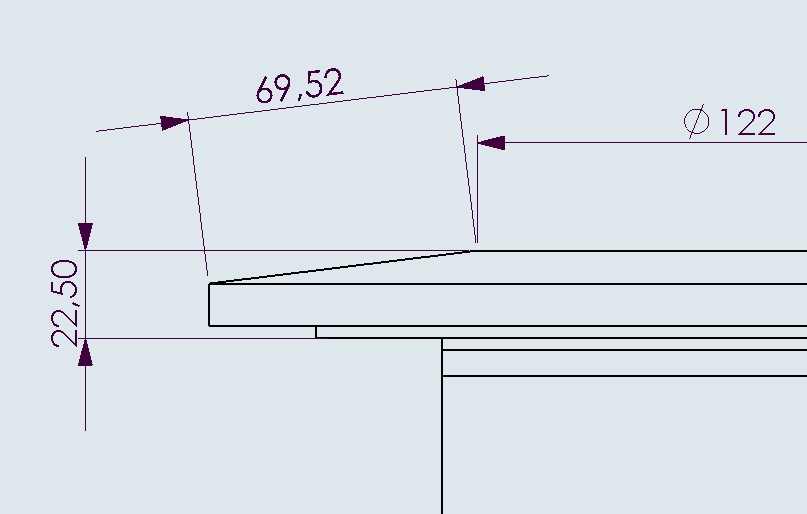

Hallo liebe Solid Anwender,
ich habe eine Frage zu den Nachkommastellen bei Solid 2005 Sp3.1.
Kann man die Anzeige der Nullen nach dem Komma unterdrücken oder muß das Maß immer manuell geändert werden.
Als Beispie das angehängte Bild, würde gern eine Einstellung haben in der bei dem Maß 22,5 die Null automatisch unterdrückt wird. Wenn es ein Maß mit zwei Nachkommastellen gibt soll dieses natürlich angezeigt werden.
viele Grüße Jens

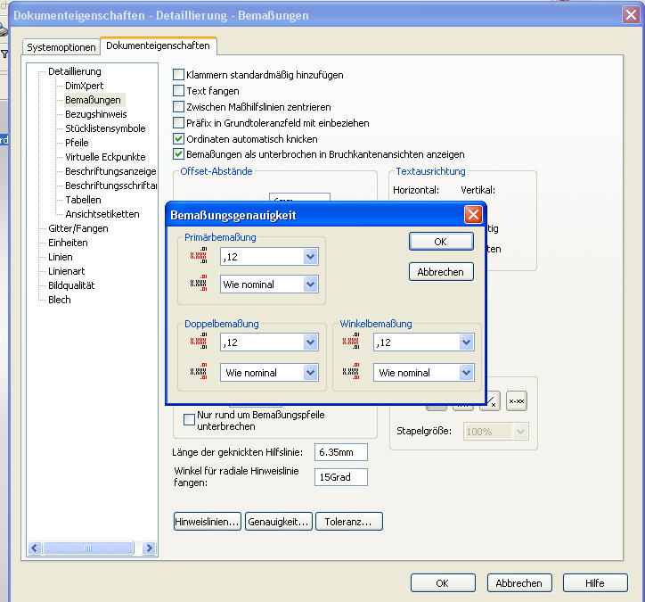

Hallo Jens,
klar - kann man einstellen: unter Optionen - Bemaßungen - Bemaßungsgenauigkeit
Holger
Oh ich sehe gerade, ist nicht ganz das, was du wissen wolltest...

Hallo oesy und HolgerH,
vielen Dank für Eure Antworten, nun funzt es.
Wünsche euch eine schöne Vorweihnachtszeit.
