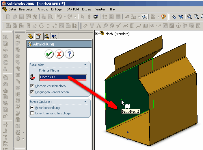

Im Bild, SWX-Datei ist auch angehängt, ist ein Blech zu sehen, welches mit einem Feature erstellt wurde.
In diesem Fall ist die richtige Grundebene für die Abwicklung erwischt worden.
Wie kann ich definieren, dass mir die gewünschte Fläche bei der Abwicklung stehen bleibt, und sich ensprechend alle anderen Biegungen um diese Fläche abwickeln?
Ich möchte aber nicht alle Laschen separat erstellen.
Schon mal Versucht die gewünschte fläche auf die Horizontalebene zu packen? .. also er wickelt sich immer an allen seiten des Ursprungs aus. zeichne es mal um 90° gedreht auf den ursprung . dann hast du zum beispiel die seitenfläche als feste ebene..
oder was auch immer deine wunschfläche ist.

Hallo Mike,
vielleicht denke ich jetzt zu einfach, aber was spricht dagegen, das einfach als fixierte Fläche zu selektieren? Also mit der rechten Maustaste auf das Abwicklung-Feature gehen und dann die Fläche selektieren, um die sich der Rest abwickeln soll.

ok das geht nich habs getestet ABER ich hab die LöSUNG
Entfaltet - da kannst du eine Fix fläche angeben und alle Biegungen die entfaltet werden sollen damit gehts auf jedenfall

Nur für's Protokoll  :
FALTEN/ENTFALTEN ist für zwischendurch (um ein durch die Biegung verlaufendes Feature zu erstellen)
ABWICKELN ist der allerletzte Schritt im Featurebaum (zur Unterscheidung ziwschen Abwicklung und gekantetem Zustand.
"Stefan's" Lösung funktioniert.
Hallo Stefan,
Es spricht nichts dagegen. Habe beim automatisch erstellen Blechfeature (das erste im Featurebaum) gesucht, und im Feature, welches das Blech definiert.
Danke!
@Sarah, nicht böse sein, die Lösung vom Stefan gefällt mir besser, deine kenne ich (wenn wir Blech von der Abwicklung als Grundlage erzeugen), ist aber schwerfellig für solche Bleche.
