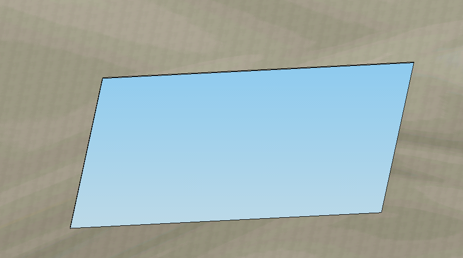

ich würde gern eine innenauskantung in mein blechteil zaubern aber irgendwie komme ich net weiter.
ich bin folgendermaßen vorgegangen:
ausschnitt im blech erstellt (bild 1)

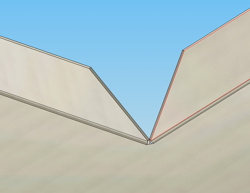

-> laschen erstellt (bild 2)

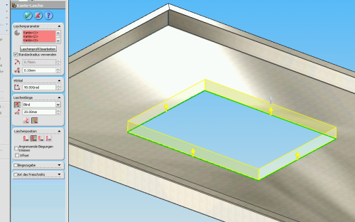

zu meiner verwunderung hat SW doch tatsächlich ohne zu meckern eine lösung präsentiert die zwar super toll wäre jedoch technisch kaum umsetzbar ist ;-) (Bild 3)

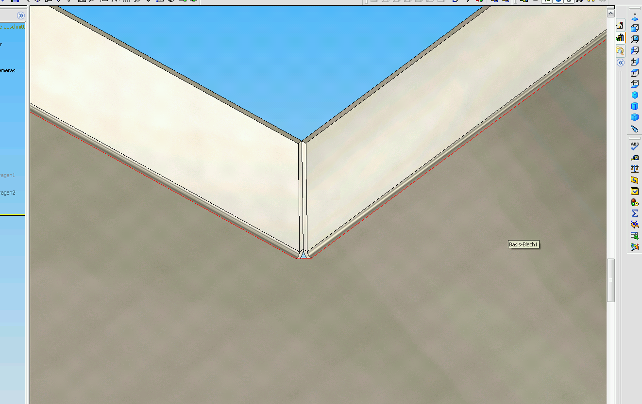

aber gut... habe mir gedacht ich breche mal die Ecke... (bild 4)
sieht optisch schon besser aus aber ich kann die ecken natürlich auch nur bis zum biegeradius brechen.

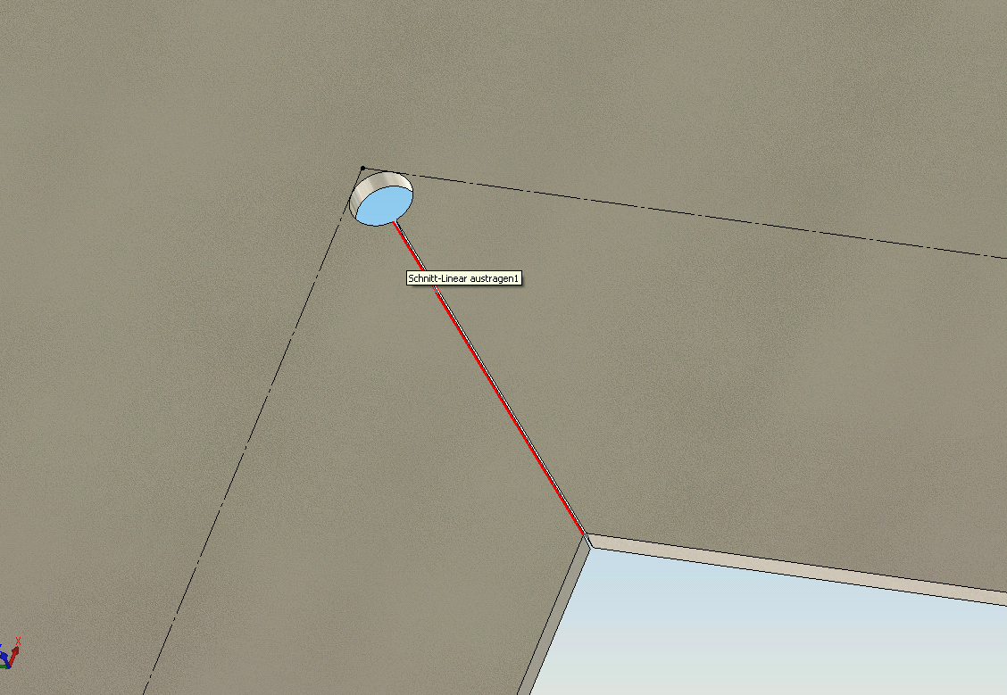

Optisch könnte ich mit diesem ergebnis eigentlich leben, aber ich hätte gern auch eine korrekte abwicklung (bild 5)
....geht aber so denk ich nicht.
jetzt hab ich mir gedacht ... versuchst es wie in der praxis.
ich habe die ecken eingeschlitz (bild 6) und hab naiv wie ich bin gedacht, mit dieser "skizzierten biegeung" (vorher noch nie benutzt)das problem lösen zu können.  nix wars....
vielleicht kann mir jemand weiterhelfen?

Der Ansatz bis Bild 5 war doch gar nicht schlecht.
Kannst Du jetzt nicht noch bei deiner Kante-Lasche bei Laschenposition nicht das 2.Bild "innenkantenbündig",
sondern einen Offset eingeben, der die Innenseite des Hochgekanteten soweit von der Ursprungsaussparung wegnimmt, das Deine Abwicklung keine Überdeckung mehr bekommt?

Du mußt darauf achten, dass der Freischnitt in der Ecke groß genug ist. Die Biegezone darf nicht größer sein, da sonst das gesamte Blech gebogen wird.

Mal den Freistich auf 3mm Durchmesser vergrößern und dann sollte es gehen!
