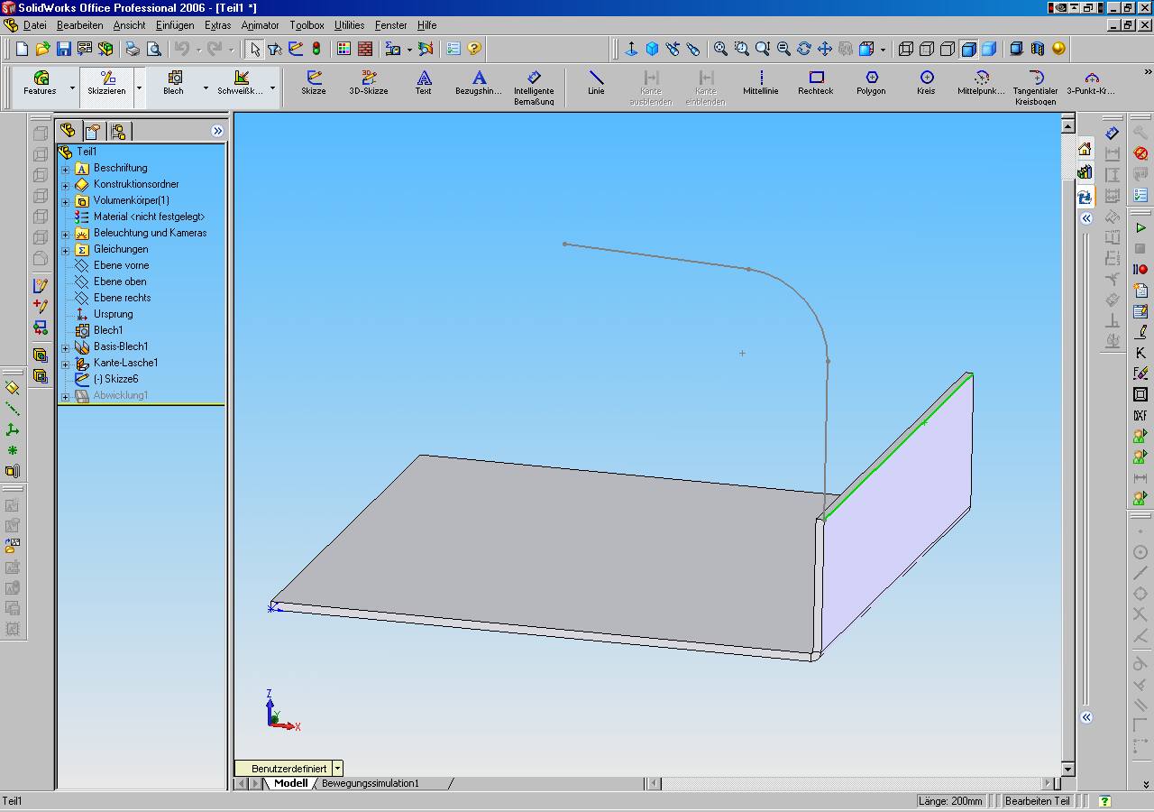

Hallo Blechianer,
kurze Frage. Ist es möglich in SW zu einem bereits bestehenden Blech
dieses um eine Skizze wie angedeutet zu erweitern.
Dies läßt sich zwar mit einer linearen Austragung bewerkstelligen,
ich kann dann aber später keine Laschen oder dergleichen anfügen.
Sozusagen "Blech entlang einer Skizze".
Danke für Eure Antworten.

du kannst doch die eine bestehende Lasche verlängern, entweder über das Feature oder über die zugrundelegende Skizze, und anschließend eine neue Lasche hinzufügen. Dann funktionierts auch mit der Abwicklung.

Ich geh mal davon aus dass das Feature "Kante-Lasche 1" deine senkrechte Kantung ist. Du klickst also mit der rechten Maustaste auf das Feature, sagst Feature bearbeiten. Dort kannst du dann deine Schenkellänge bearbeiten.

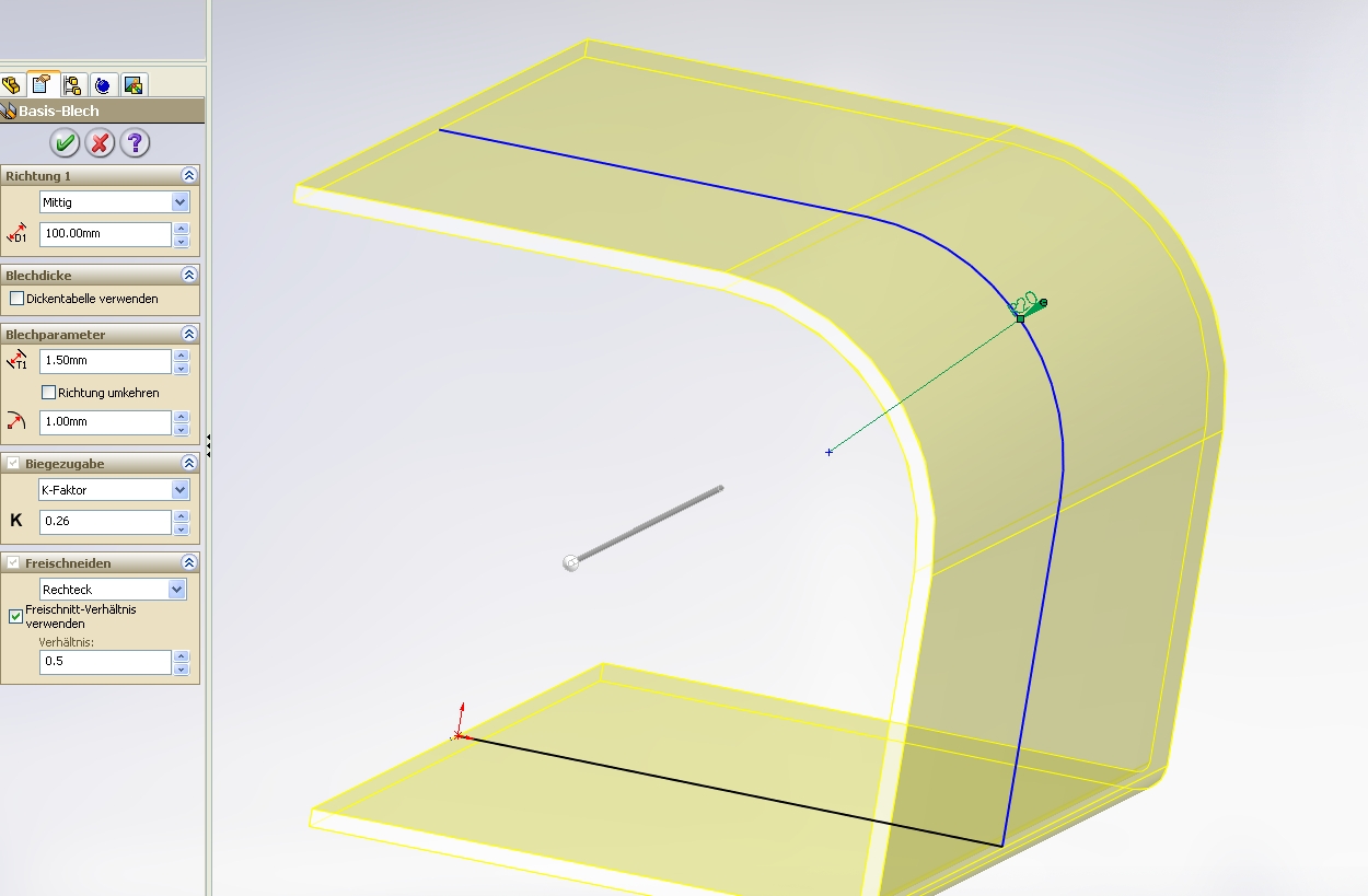

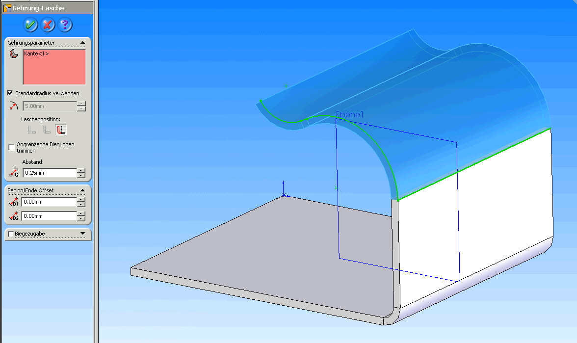

Ich habe gestern bei einem anderen Programm gesehen das es ohne weiteres möglich ist, einem bestehenden Blechteil eine "kompliziertere Skizze" seitlich hinzuzufügen und dann diese Skizze mit Blechstärke
entlang der grünen Kante laufen zu lassen. Dieses wird auch in der Abwicklung mitberücksichtigt.
Wie ich die Lasche länger bekomme ist kein Problem. Es geht um die
darüber erstellte Skizze mit Linie und Bogen.(könnte auch komplizierter sein, ist nur ein Beispiel). Müsste ich das alles mit Kantung, Biegung, Zunge etc machen wäre der Aufwand irgendwann zu groß wenn die Form komplizierter ist.
Ich hoffe ich habe mich deutlich genug ausdrücken können.
Meine Befürchtung ist die, das SW das nicht kann.

Du kannst ohne Probleme irgendwelche Kurven verwenden!
Was solle es für einen Sinn machen, die bestehende Lasche linear mit der Gehrungslasche zu verlängern?
Um auf eine Gesamtlänge von 100mm zu kommen machst Du ja auch nicht drei separate Skizzen von 33,33mm und trägst diese dann aus!

am Besten neu anfangen, und dann so lösen.

Danke,
Ihr habt was gut.
Hat ir sehr geholfen, denn das Feature hätte ich jetzt am wenigsten erwartet.
