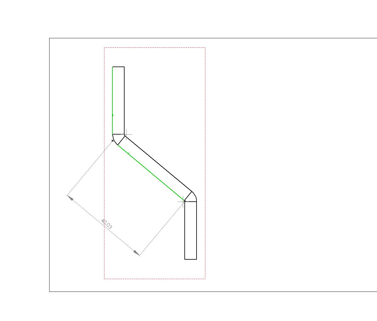

vielleicht bin ich grad ein bißchen blockiert, aber ist es nicht machbar , das Maß (siehe Bild im Anhang) parallel zum Blechschenkel auszurichten?
So, wie es jetzt erscheint, ist es schließlich nicht ganz korrekt...SWXSolidWorks zeigt mir da nur die kürzeste Entfernung zwischen den Punkten. Ist zwar nett gemeint, aber ich brauche das projizierte Maß parallel zum Schenkel. Kann ich das irgendwie aus SWXSolidWorks herauskitzeln ohne selbst zum Skizzierwerkzeug zu greifen und mir was hinzumogeln?
Ist das vielleicht ein Verbesserungsvorschlag wert??

Der einfachste Weg wäre hierbei, das Maß genauso wie gewünscht in der Skizze anzuordnen und es dann aus dem Modell in die Zeichnung zu importieren...

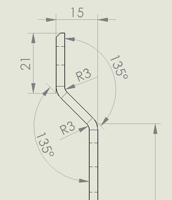

Eine Frage wäre auch ob man ein Blechteil so bemaßen sollte.
Ich kenne das nur so, daß man von Biegeradiusmittelpunkt zu
Biegeradiusmittelpunkt bemaßt. Deine Bemaßung kann keiner richtig nachmessen. Von Mitte zu Mitte unter Angabe der Radiengrößen und des Biegewinkels und es ist alles definiert. Bei Blech kenne ich das nur so. Theoretische Ecken bemaße ich höchst ungern, da sich so auch die gestreckte Länge schlecht nachrechnen lässt.

@Lutz: Die Schenkel wurden mit Kante-lasche erstellt, da gibt es leider keine wirkliche Skizze zu. Außerdem könnte ich das Maß dann auch gleich direkt in die Zeichnung bringen meine ich.
@rhumpel: Berechtigter Einwand! Auch ich habe das mit meiner Kollegin nochmal durchdiskutiert, die diesen Wunsch hatte. Tatsache ist, daß diese Art der Bemaßung noch aus Zeiten resultiert, in denen man das Maß zur Abwicklungsberechnung gebraucht hat. Um die Abwicklung jederzeit kontrollieren zu können, hat man es dann in der Zeichnung belassen.
Heute macht SWXSolidWorks das für uns, die Abwicklung muß nicht mehr berechnet werden. Also ist das maß wohl auch überflüssig... Daß man dieses Maß nicht wirklich messen konnte, hat offensichtlich niemanden jemals gestört.
Das bemaßen von Biegeradienmitten zueineinader ist allerdings auch recht problematisch zu messen, würde ich sagen. Und auch da hätte ich das Problem, das ich mit meinem Maß auch habe: parallel zum Schenkel? Geht nicht. Schlägt mir SWXSolidWorks nicht vor. Oder einfach nur horizontal und vertikal?
Ich habe es jetzt anders vermaßt (s. Bild). Damit kommen alle bestens klar, würde ich sagen...

Von Mitte zu Mitte vermisst man Blechteile auf einem Profilprojektor,
dort kann man sofort auch den Winkel und die Längen ausmessen.
Wir haben immer die gestreckte Länge zu Fuß errechnet und zwar genau mit diesen Werten. U/360+alpha plus geraden Schenkel+U/....
So prinzipiel zumindest. Solche Maße wie bei Euch sind doch maximal für eine Überschlagsrechnung, jedoch nicht für Zuschnitte gedacht, oder ? Kann SWXSolidWorks nicht über die "Biegelinien" parallel zum Schenkel bemaßen ? Ich arbeite hier relativ wenig mit Blechteilen, kenne

@rhumpel: Wenn wir in unserem 2D-System Abwicklungen von Hand berechnen, nehmen wir genau das Maß, klar; denn das Maß stellt die Schenkellänge dar, die zur Ermittlung des Ausgleichswertes dient. Das stimmt so mit der DIN überein, kam auch immer hin.
Wobei wir allerdings für gewöhnlich nicht DIE 100%ige Genauigkeit benötigen. Ob da nun ein oder zwei Zehntel mehr oder weniger dran sind, ist in den meisten Fällen unerheblich. Das würde sich zwar bei mehreren Kantungen summieren, fällt aber selten ins Gewicht. Daher "genügen" uns die DIN-Ausgleichswerte, wir brauchen auch keine Maschinen- oder Herstellerspezifischen Ausgleichswerte. Da gibts ja schon den einen oder anderen Unterschied...

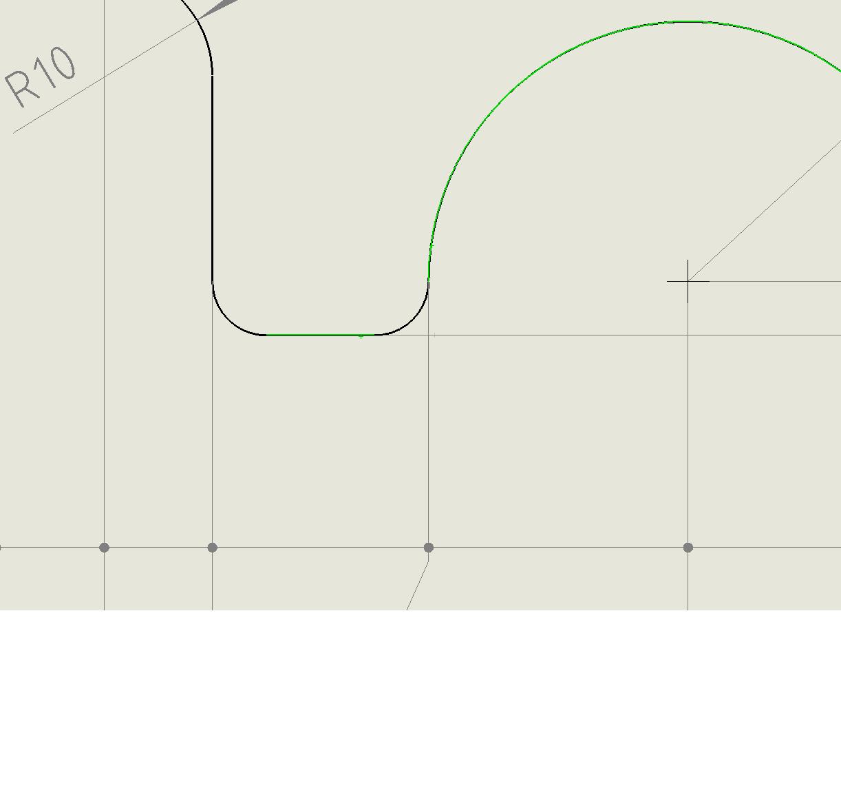

Das klappt aber wohl nicht immer: Der angezeigte virtuelle Eckpunkt kann in meinem Beispiel nicht stimmen. Der 24er Radius ist genau ein Halbkreis, aber der Eckpunkt liegt daneben!?!
Geht nicht gibt's nicht.
Bernfried Epting
Konstruktion
Sehen Sie sich das Profil von Bernfried Epting an!   Senden Sie eine Private Message an Bernfried Epting  Schreiben Sie einen Gästebucheintrag für Bernfried Epting
Beiträge: 386
Registriert: 06.11.2000
erstellt am: 20. Dez. 2006 07:31    Editieren oder löschen Sie diesen Beitrag!  <-- editieren / zitieren -->   Antwort mit Zitat in Fett Antwort mit kursivem Zitat    Unities abgeben: 1 Unity (wenig hilfreich, aber dennoch)2 Unities3 Unities4 Unities5 Unities6 Unities7 Unities8 Unities9 Unities10 Unities Nur für ess-jay 10 Unities + Antwort hilfreich
Doch der stimmt.
Du verlängerst in Gedanken den 24er Radius bis er die Gerade trifft, und dann ist es kein Halbkreis mehr
