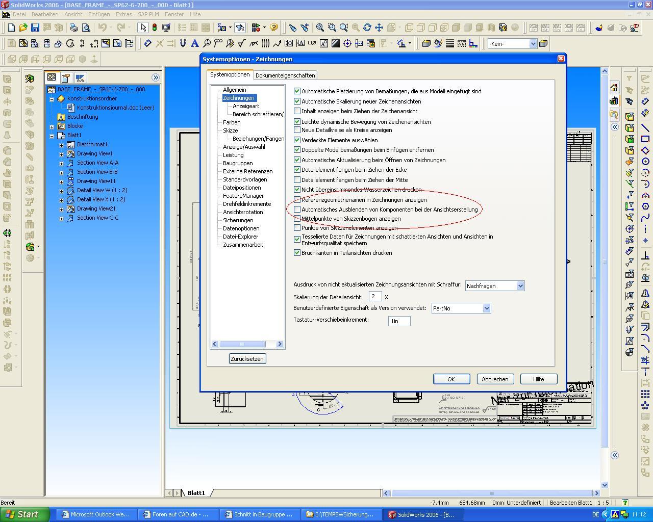

Hallo Mike,
wenn ich Deine Frage richtig verstanden habe, liegt das automatische Ausblenden an der entsprechenden Systemotion. s. Bild.
Oder habe ich was falsch verstanden?
MFG Robert Hess.

erstellt am: 05. Dez. 2006 11:39    Editieren oder löschen Sie diesen Beitrag!  <-- editieren / zitieren -->   Antwort mit Zitat in Fett Antwort mit kursivem Zitat    Unities abgeben: 1 Unity (wenig hilfreich, aber dennoch)2 Unities3 Unities4 Unities5 Unities6 Unities7 Unities8 Unities9 Unities10 Unities
Das wars. Danke Robert.
Ist das eine neue Option in 2006?
SWX scheint alle Teile auszublenden, welche man in der Ansicht nicht sieht. Leider werden die Teil nicht mehr automatisch wieder eingeblendet, wenn man einen Ausbruch in der Ansicht erstellt, oder wenn man einen Schnitt von der Ansicht ableitet.
Erstellt man eine Projektion von der Ansicht, werden aber alle benötigten Teil angezeigt.
