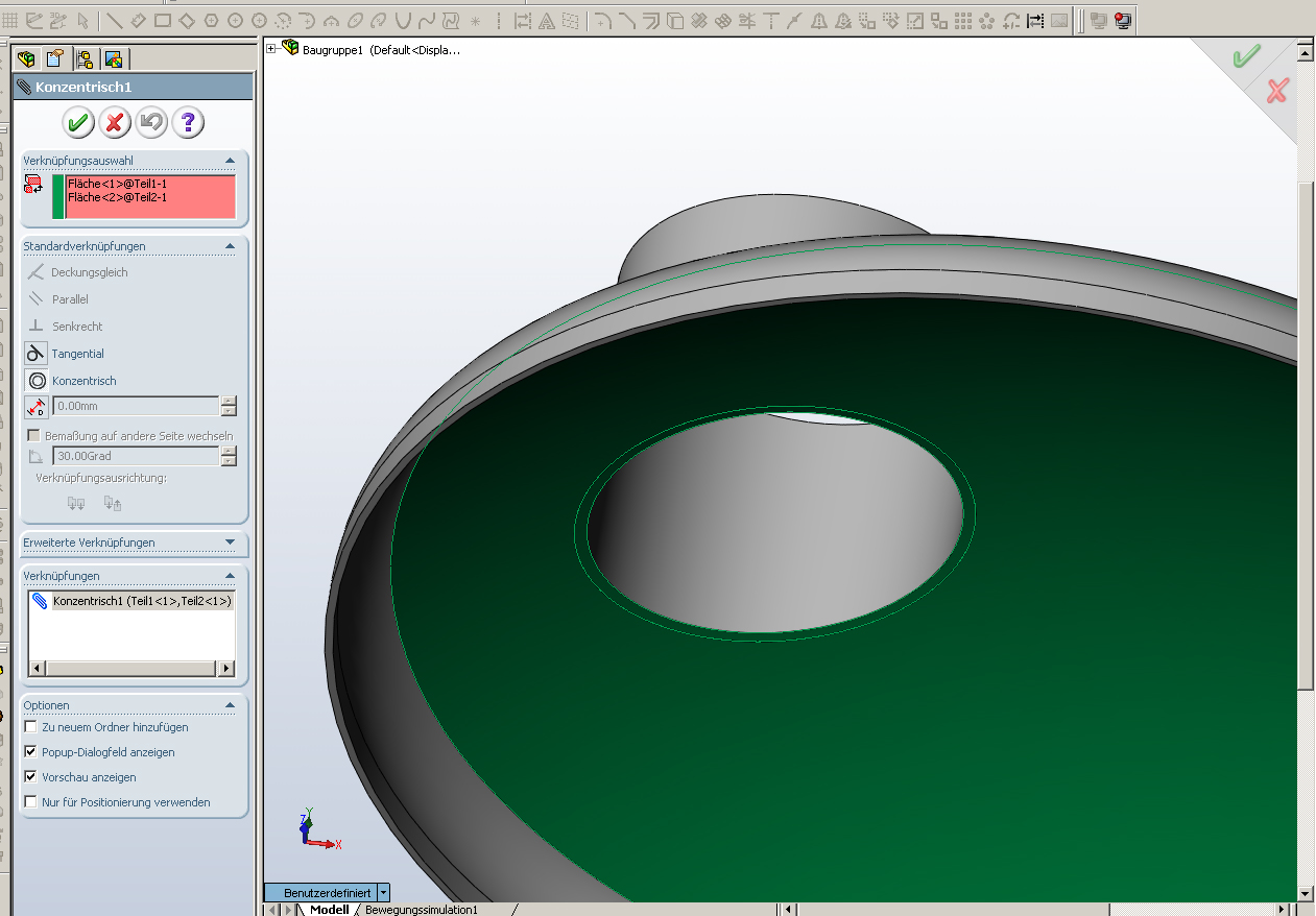

Guten abend allerseits,
als letztes für heute abend muß ich noch einen Rat haben.
Ich habe einen Klöpperboden und einen Rohrstutzen. Beides möchte ich jetzt zusammenbauen.
Wie bekomme ich das geregelt. Gar nicht so einfach, meine ich. Das Rohr habe ich schon Konzentrisch eingefügt. Nun muß das Rohr noch passend gedreht werden und auf passender Höhe (von unten wird später mit Wig verschweißt)eingeschoben.
Das Rohr habe ich schon mittels Rotation passend abgedreht.
Wie bekomme ich es fertig??

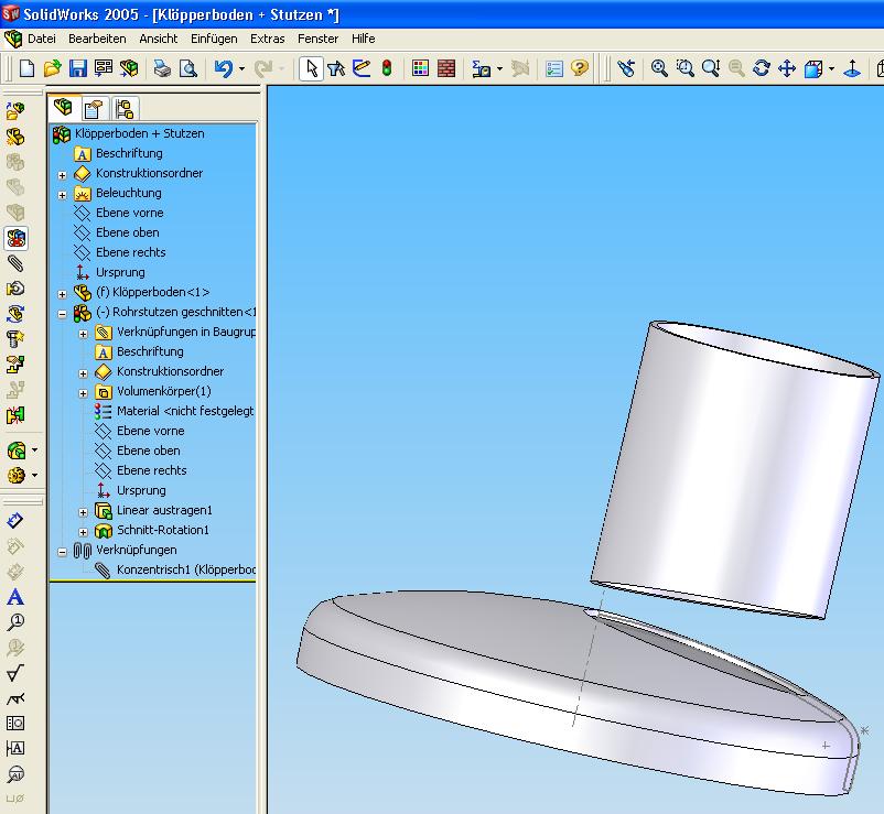

Wenn du das Loch im Decken schlau positioniert hast, und das Rohr entsprechend auch, kann du das mit den Standardebenen in die richtige Verdrehung bringen.

.....mit den Standartebenen? Kann ich denn beide Ebenen vom K-boden und Rohr jeweils anwählen und dann auch ausrichten??

Eine Standardebene verhällt sich bei den Verknüpfungen gliche wie eine planare Fläche. Und ja, genau dazu sind die Standardebenen da.
Versuch mal einen Zylinderstift vollständig auszurichten, ohne die Standardebenne zu verwenden

Mike, das drehen hat gut geklappt. Jetzt muß das Rohr noch passend auf Höhe reingeschoben werden. Kannst du /Ihr mir den passenden Befehl auch noch verraten?

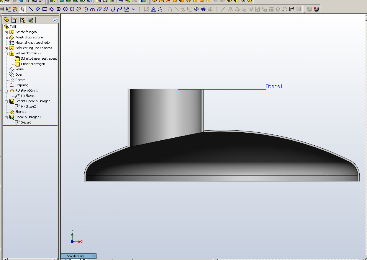

Hallo Laserman,
ganz andere Frage, warum willst Du unbedingt mit zwei Parts arbeiten?
Klöpperboden und Stutzen sind für mich nicht ganz fremd und wenn es nicht zwingende Gründe gibt, dann bist Du mit einem Part sicherlich besser bedient.
Du kannst das Stutzenrohr bis zur Oberfläche (also Innenmantel Klöpperboden) austragen und hast somit die exakte Geometrie. Wenn Du dann noch "nicht verschmelzen" beim Stutzenrohr-Feature wählst, dann hast Du zwei Volumenkörper, die Du sogar wieder als separate Teile, z.b. für die Abwicklung, speichern kannst.
Bild 2 zeigt die beiden separaten Parts, über Standardebene verknüpft und dann über die beiden Flächen. Passt (natürlich) wieder exakt.
Gruß Lennart

Für das Positionieren der Höhe darfst Du ausnahmsweise wieder die Standardebenen verwenden. Falls Dir dann die eingelassene Stutzenkante nicht gefällt, kannst Du sie im Kontext der Baugruppe mit der Innenfläche des Klöpperbodens (es gibt den Begriff also tatsächlich?!) passend schneiden - dann geht es auch mit den vorhandenen zwei Teilen.
