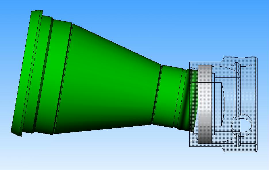

Aber wenn ich meinem Fall den Trichter (linkes Teil, s. Bild) schräg in die Aufnahme setzen will, hinten noch ein wenig den Hintern rum, vorne etwas vor, dann hinten noch etwas rum: keine Chance. Jedenfalls nicht, ohne einen nicht unerheblichen Verknüpfungsaufwand zu betreiben.
Dan kann ich meine Anwender schon verstehen, wenn sie sagen: "Das ging in 2D aber besser... 1° hier, 5mm da, dann noch etwas um die Mittelachse und *rubbeldiekatz* passt!"
