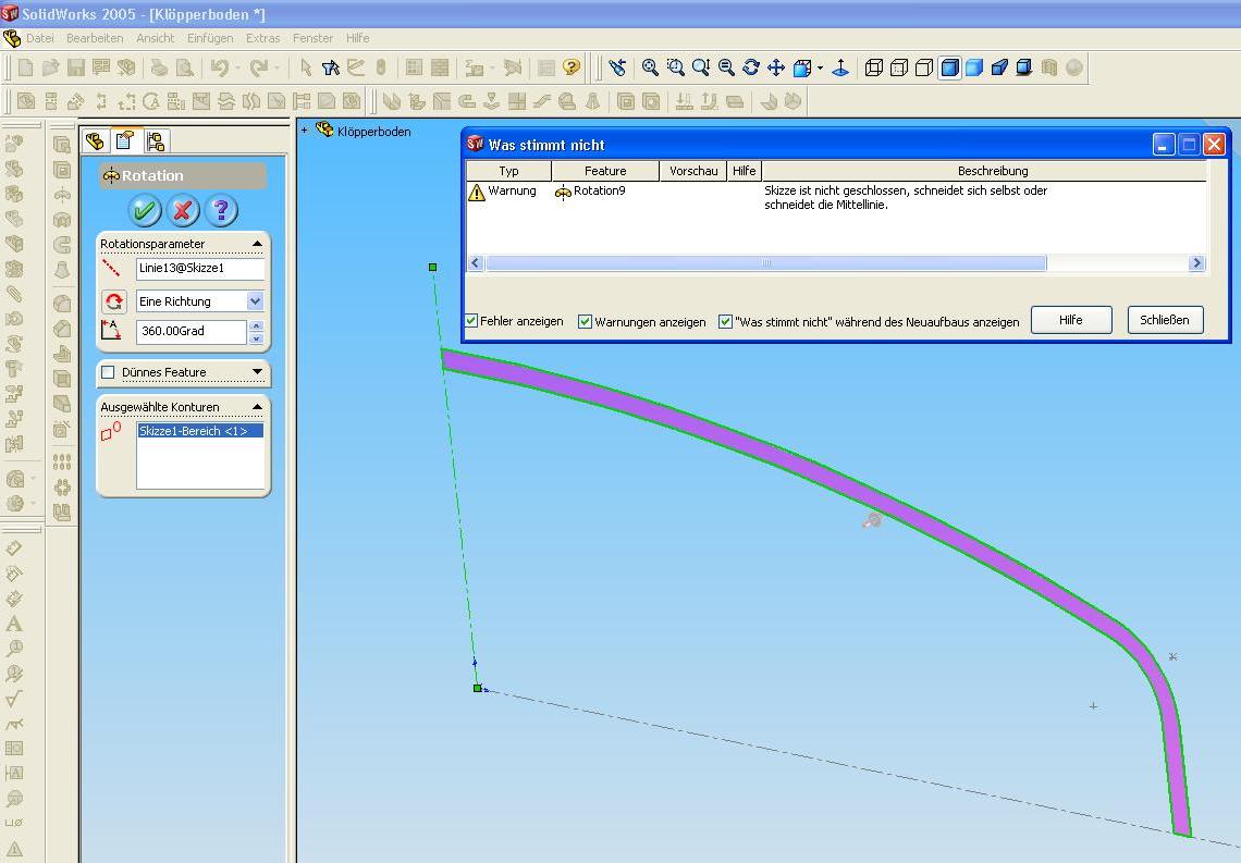

ich muß einen Klöpperboden erstellen. Blechdicke 2mm.
Ich habe einen Linienzug erstellt, oben und unten jeweils zugemacht, und möchte ihn jetzt mittels Rotation austragen.
Geht aber nicht. Habe ich wieder ein falsches Feature gewählt?
Ich bekomme immer eine Fehlermeldung mit dem Wortlaut: Skizze ist nicht geschlossen, schneidet sich selbst oder schneidet die Mittellinie
Kann mir einer helfen

1. Versuche es nochmals, wähle aber die Skizze an und führe das Feature aus. Dann musst Du noch die Achse auswählen und fertig.
Versuche NICHT die Kontur auszutragen (rotieren).
2. Prüfe Deine Skizze peinlich genau! Vermutlich ist da wirklich ein Fehler drin.
3. Im absoluten Notfal, Teil hier ins Forum stellen.

Wenn Du wirklich die in der Fehlermeldung genannten Ursachen ausschließen kannst, dann versuche es doch mal ohne Konturenauswahl, sondern gleich mit der Skizze... Ein grundsätzliches Problem sollte nicht bestehen, der Befehl funktionieren!

Die Linie die auf der Rotationsachse liegt muss weg, die Kontur muss dort offen sein.

IMHO bemängelt SWX dann eine offen Skizze und fragt nach, ob du eventuell ein dünnes Feature erstellen möchtest.
mein Tip:
ich vermute, daß Teile der Skizze die Rotationsachse schneiden oder doppelte (übereinenderliegende) Linien in der Skizze vorkommen.
Abhilfe: Siehe G.Dwag's antwort Punkt 2.

Wieso muss die Kontur offen sein? Verstehe ich jetzt nicht. Bei mir geht es auch mit geschlossener Kontur.
Ich tippe mal darauf, dass ein Teil der Skizze auf der falschen Seite der Rotationsachse ist, kann man aber im Bild nicht sehen.

Danke es hat geklappt. Allerdings bis ich den Fehler gefunden hatte verging schon eine Zeit.
Die Kontur war zwar zu und geschlossen, aber der untere Konturzug war
ca. 0,02mm zu kurz und reichte nicht bis zur Rotationsachse.

Daß der Konturzug die Rotationsachse berührt, ist nicht zwingend erforderlich. Der Fehler muß etwas anderes gewesen sein!

Wenn der Konturzug um 0.02mm nicht bis zur Rotationsachse gereicht hat, wird da keine geometrische Ausrichtung vorhanden sein, und ev. an einen andern Ort war die Kontur auf der anderen Seite der Achse.
Immer alles schön ausrichten, dann nimmt der Ärger automatisch ab.....

Ich habe vorhin versucht ein Dreieck, mit der Spitze auf der Rotationsachse  zu rotieren. Das geht nicht!
Ich kan mir gut vorstellen, dass es da zu der Dicke Null kommt - Und desshalb nicht funktioniert.

Entweder muss die Skizze die Rotationsachse linear berühren oder eben halt nicht. Eine punktförmige Berührung der Skizze mit der Rotationsachse führt zu diesem Fehler.
Ebenfalls darf die Skizze die Rotationsachse nicht schneiden.

Eine Achse erstellen lassen zwischen den beiden Fächen X+Z, oder eben den benötigten. Danach um die Achse rotieren lassen.
Punkt geht nicht weil im Punkt alle 3 Achsen möglich sind.
