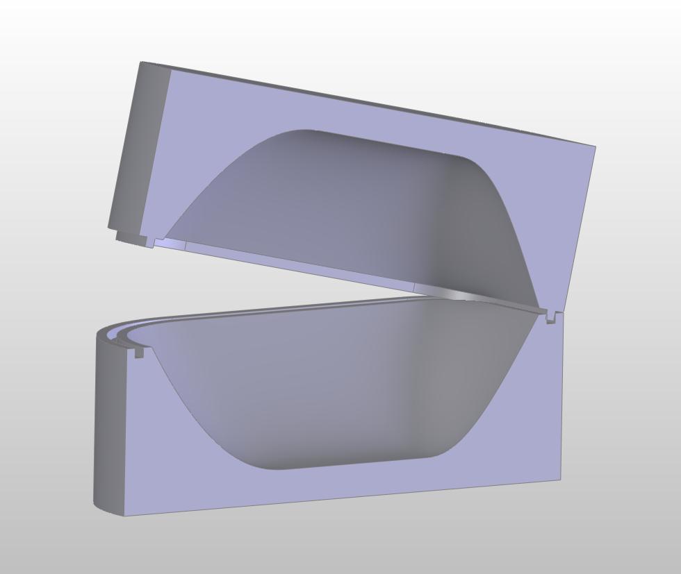

hallo zusammen,
mal wieder eine frage meinerseits. stellt euch eine badewanne vor, die hinten ein gelenk hat, an der eine zweite badewanne von oben auf die untere klappt, sodass ansatzweise ein "ei" entsteht.
ich habe den unteren koerper als oberflaeche(-nkoerper) und moechte das ganze nun mit nut&feder einpassen. dazu muss ja die untenlaufende feder im radius angepasst sein. hinten beim gelenk ein kleinerer radius - vorne ein groeserer. d.h. an den seitenraendern ist das ganze ohne radius (weil die nut von oben ja einfach in die feder "einklappt"), aber vorne muss eben dieser radius rein, damit die feder auch in die nut reinpasst.
versteht ihr was ich meine?
kann leider kein bild einstellen..
jemand nen tipp fuer mich? *verzweifelt*guck*
ps. vielleicht kann man sich das in form einer segelfligerhaube besser vorstellen.. ist dasselbe prinzip..

011725_Badewanne.zip
Hallo Michael,
ich glaube ein ähnliches Modell zu erstellen ist gar nicht so schwierig, würde bestimmt sehr helfen
Bei angehängten Teil bin ich davon ausgegangen, das der Badewannenrand auf einer Ebene liegt. Dann ist es auch ohne Austragen / Ausformen möglich eine umlaufende Nut zu erzeugen: hier mit Regeloberfläche(n).
HTH & bis demnäx,
Ralf
Markus Brunner
Entwicklung / Konstruktion
Beiträge: 1111
Registriert: 30.03.2001
erstellt am: 30. Nov. 2006 07:41    Editieren oder löschen Sie diesen Beitrag!  <-- editieren / zitieren -->   Antwort mit Zitat in Fett Antwort mit kursivem Zitat    Unities abgeben: 1 Unity (wenig hilfreich, aber dennoch)2 Unities3 Unities4 Unities5 Unities6 Unities7 Unities8 Unities9 Unities10 Unities Nur für excalibur 10 Unities + Antwort hilfreich
So, nun habe ich es wahrscheinlich auch verstanden. (Hallo Ralph, habe mir mal deine Badewanne ausgeliehen) Das Problem scheint mir doch sehr komplex zu sein, und je nach Grösse des Teils, würde man dies in der Praxis mit etwas Spiel lösen. Wieviel macht den die Überschneidung bei deinem Teil aus?

badewannenrand.zip
so, ihr habt ja recht.. sorry.. also, ich habe ein entsprechendes vereinfachtes modell erstellt.
nochmal zur problemstellung:
ich habe eine beliebige kante einer oberflaeche, an der ich eine feder anbringen muss, die aber unterschiedliche radien in unterschiedliche richtungen hat. das sind bei mir skizze3/4!
wie kann ich zwischen diesen beiden (und der untenliegenden kante "3d-skizze1") eine flaeche erstellen?
ich koennte ja die beiden spitzen der skizzen miteinander verbinden (spline, oder aehnliches), jedoch geht das nur bei einfachen formen. sobald die untenlaufende kante etwas schwieriger wird, geht das nicht mehr "mal eben so skizziert".
das muesste doch irgendwie gehen, dass ich die untere kante an den beiden aeusseren skizzen "hochziehe", oder?
EDIT 2 minuten spaeter:
*lach*
okay, hat sich erledigt.
was macht man, wenn man ein kompliziert (erscheinendes) problem nicht loesen kann? man vereinfacht es.
hab ich fuer "euch" getan, 1 min dran rumgespielt und.. tata, die loesung: begrezung-oberflaeche! richtung 1 ist die untere kante.. richtung 2 die beiden skizzen mit den unterschiedlichen radien!
normalerweise bin ich nicht jemand, der sofort um hilfe schreit, aber ich sass da gestern abend bis 2130 uhr dran und habs nich hinbekommen und jetzt.. frisch ausgeschlafen -> klappts! dennoch DANKE an euch!

badewannenrand_Br.zip
SCNR bedeutet: tschuldigung,konnte nicht wiederstehen
Übrigens, ausgeformte Oberfläche geht bei deinem Beispiel auch.
