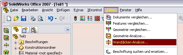

Guten Tag!
ich suche nach Wandungsanalyse in SW2006 für eine Kunststoffteil. Gibt was so möglichkeit in SOLIDWORKS Wandung zu messen. Ich habe schon probiert durch  Extras->Zusatzanwendungen->Solidworks Utilities und denn Wanddicke-analyse. Aber ich finde nicht diese Befehl. Ich hoffe bald von euch zu hören. Danke.

Wenn Du die Utilities hast und wie von Dir genannt einschaltest, bekommst Du einen Menüpunkt Utilities und darin ist der Befehl (guck mal ins Menü anpassen, vielleicht ist er ausgeschaltet?!) s. Bild
Kommst Du soweit? Dann sollte sich im FeatureManager das Werkzeug zeigen!

Hallo Lutz,
Danke! Es funktioniert jetzt.
