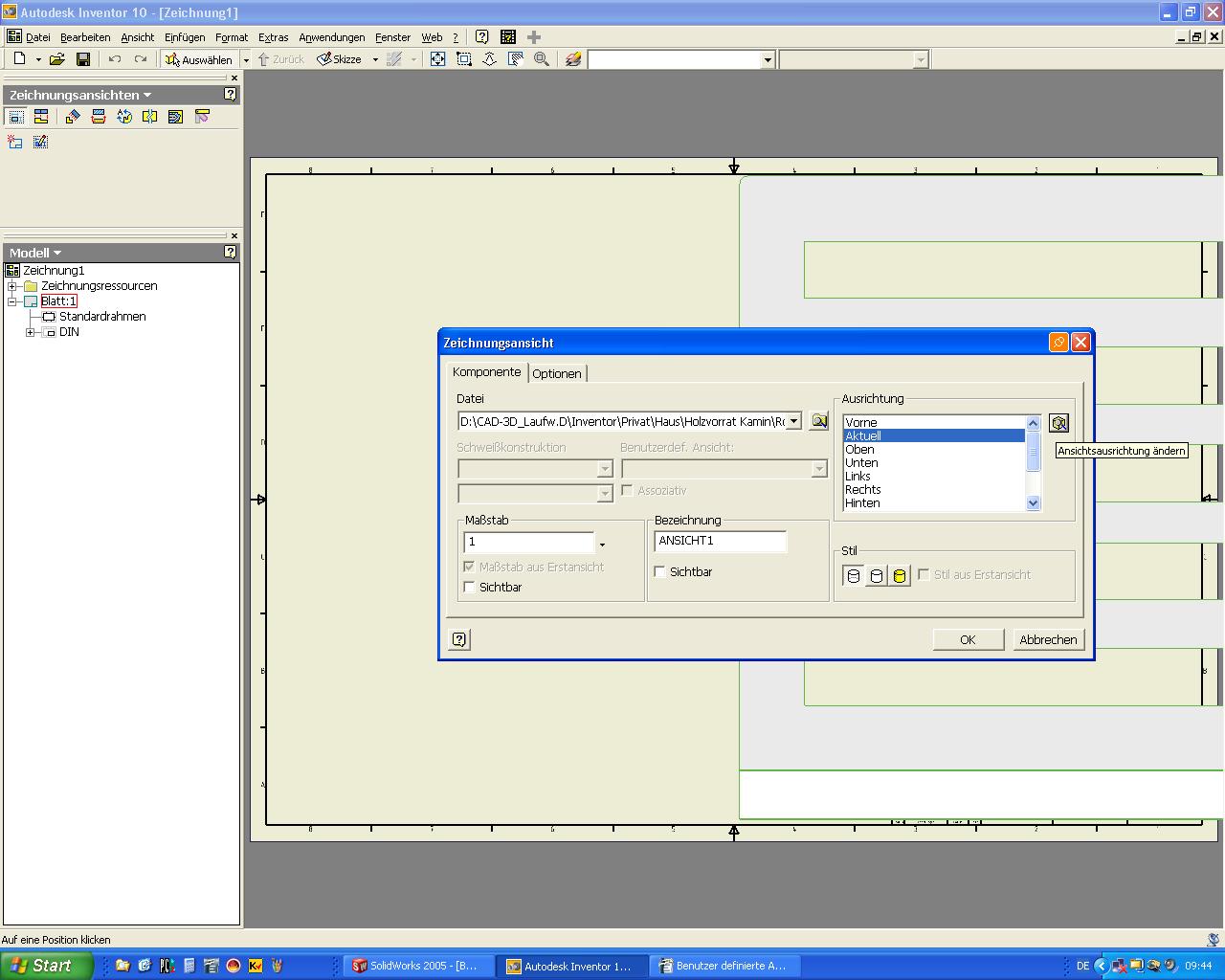

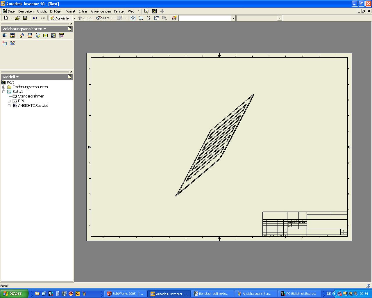

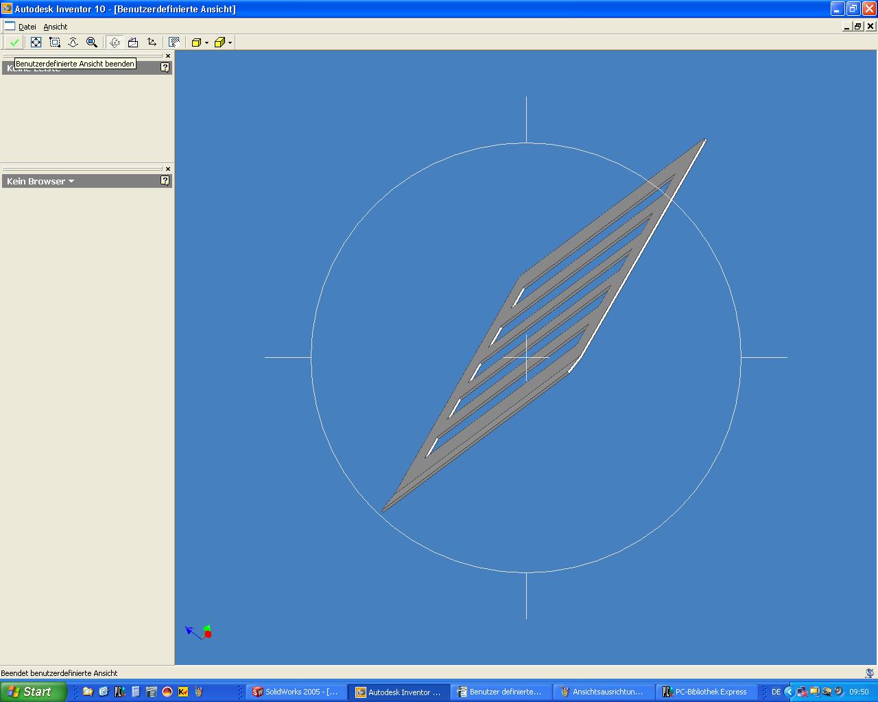

Guten Tag allerseits,
zur Zeichnungserstellung habe ich folgende Frage.
Unter SWXSolidWorks möchte ich eine Benutzerdefinierte Ansicht erstellen.
Weiß aber nicht wie ich sie erstellen muß. Wie es im Inventor geht möchte ich kurz schildern.
Im Inventor wird in der Zeichnungsansicht das Bauteil ausgesucht.
Bevor man es aber in der Zeichnung projieziert, kann man nachträglich sich die Ansicht in der man es in der Zeichnung einbringen möchte über
Ansichtsausrichtung (im Bild neben den Standartansichten der rechte Button) frei drehen und in der passenden Position uber Benutzerdefinierte Ansicht beenden (im Bild der linke grüne Hacken).
Dann kann man es in der Zeichnung frei plazieren. Fertig.
Geht es auch in SWXSolidWorks (bestimmt, oder)?
Mit freundlichen Grüßen.
Laserman

durch das Platzieren eines offenen Modells auf die Zeichnung (definierte Ansicht) kann man die aktuelle Ansicht übernehmen. Diese Ausrichtung ist temporär und geht natürlich verloren. Besser ist es:
-Modell wie gewünshct drehen
-aus den Standardansichten den Befehl "Ausrichtung Ansicht" öffnen
-dort eine neue Ansicht erstellen (Die Lupe mit dem Stern)
-Name Vergeben, fertig
In der Zeichnung wird diese Ansicht in der Liste für weitere Ansichten aufgeführt. Kästchen aktivieren, alles fertig.
Die Ausrichtung kann im Modell verändert werden. Vergibt man den Namen erneut (alte Ansicht löschen, neue erstellen), wird die Zeichnung aktualisiert.
