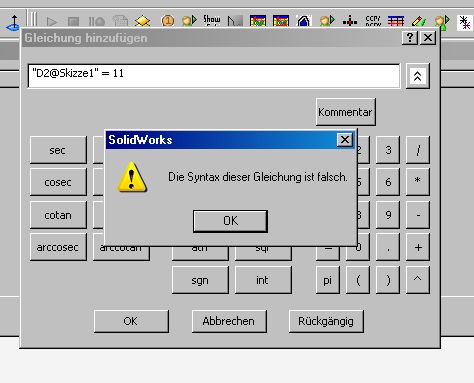

da hab ich mir meine Konstruktion dahingehend aufgebaut, dass ich etliche Maße über Gleichungen steuern kann/will/muss und plötzlich akzeptiert SolidWorks die einmal erstellten Gleichungen nicht mehr und selbst wenn ich die erstellten lösche und etwas simples wie Maß = 11 (siehe angehängtes Bild) angebe kommt was von falscher Syntax.
Wenn jetzt Änderungen in der Konstruktion gemacht werden müssen, die anhand der Gleichungen durch diverse Einzelteile gezogen werden, dann bin ich tot. Bei dem Umfang hab ich nicht im Kopf wo überall was durch Gleichungen gesteuert wird. Ich weiss nur, dass (würde es funktionieren) alles passt.
Weiss jemand wie ich SolidWorks2005 wieder die simple Mathematik beibringen kann?

Hoi Kalle
- Temp Verzeichnis geleert?
- irgendwelche XLS-Dateien noch vorhanden?
- Neustart von SWXSolidWorks?
- Neustart Maschine?

Aheu,
man mag es kaum glauben, aber wenn im Hintergrund ein Makro läuft, dann kann SolidWorks scheinbar seine Gleichungen nicht mehr berechnen. Was soll ich denn jetzt mit meinen kleinen Helferlein machen? So ein Sch****.
EDIT: Zu früh geflucht. Scheinbar geht das nur nicht wenn der VB-Editor offen ist und da ein Programm am laufen ist (oder unterbrochen).
