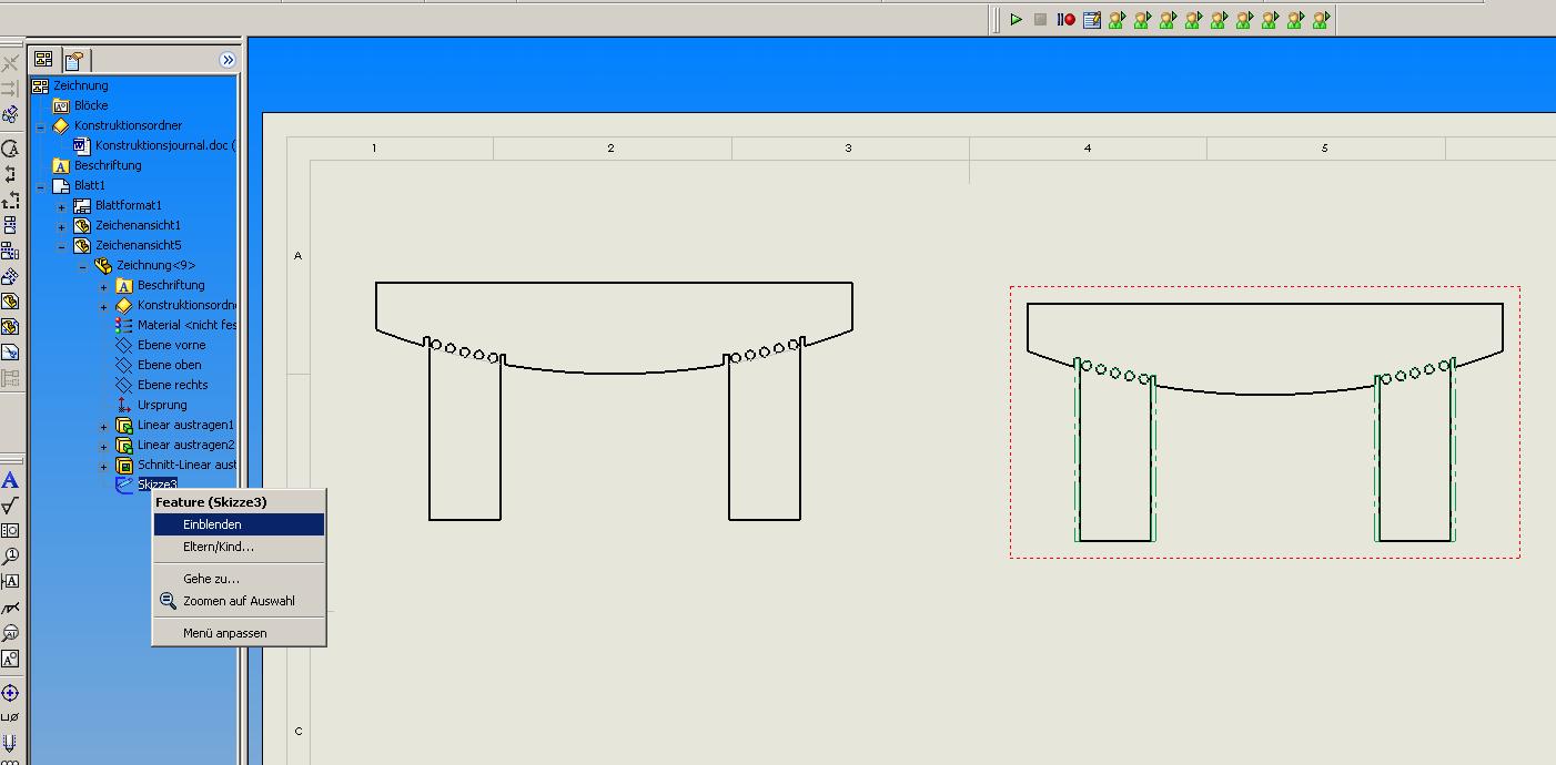

Ich habe in meiner Konstruktion 2 Konfigurationen. In der "mit Streifen" (in der Zeichnung rechts) hätte ich gerne die Konstruktionslinien der Skizze "Ausnehmung" als Strich-Pkt-Strich-Linie angezeigt. Ich habe in der Zeichnungsansicht "Zeichnung <9>" mit RMT-Kontextmenü "Komponentenlinien" ausgewählt und Skizzenkurven auf  "StrichpunktStrich" gestellt, aber in der Zeichnung sehe ich nichts.
Das Endergebnis soll so wie in der linken Skizze (dort per Hand gezeichnet) dargestellt werden.
Besten Dank für einen Tipp.

Ist alles etwas verwirrend. Also in der Skizze "Ausnehmung" sind keine Konstruktionslinien, da sind nur die normalen Skizzenlinien drin. Klar jetzt könnte man mit den Begriffen Konstruktionshilfslinien und blah kommen, aber im SWXSolidWorks heisst das nunmal so. Aber Du willst die Skizzenlinien aus der Ausnehmung als Konstruktionslinien (gestrichelt) in der Zeichnung haben? Entweder Du machst Dir dazu eine Skizze im Bauteile in der die Skizzenlinien übernommen werden und stellst den Linientyp auf gestrichelt, in der Zeichnung blendest Du über anklicken des Kreuzchens im Feature Manager der Ansicht wo das eingeblendet werden soll, soweit bis Du die Skizze mit Rechtsklick anwählen kannst und dann einblenden, in den Optionen Ansicht muss Skizze halt auch angewählt sein, wie in Deinem Fall.

Thx für die Mühe, obwohl's kompliziert war.
Die Skizzenteile sind zwar Andere, aber der Weg ist der den ich gesucht habe.  ==> Problem gelöst

Eigentlich ists nicht kompliziert, Skizze auf Fläche erzeugen, die ursprüngliche Skizze mit der Geometrie anklicken, Button Elemente übernehmen klicken, die Linien die man haben will Linientyp umstellen, restliche weglöschen, in die Zeichnung gehn und Skizze einblenden. Das Problem warums nicht einfacher geht, Du möchtest die gleiche Geometrie mit unterschiedlichen Linientypen benutzen, was halt nicht geht. Zweite einfache Möglichkeit, in der Zeichnung die Linien manuell reinzeichnen.
