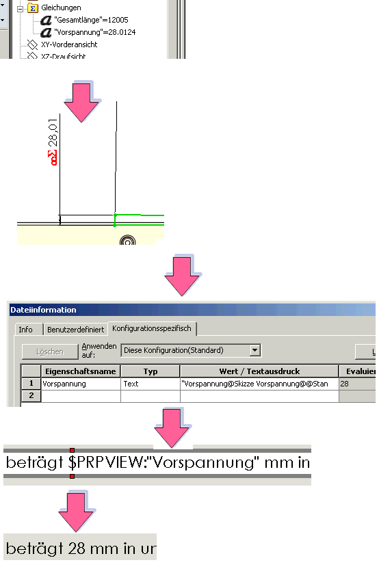

Ich habe ein Modell, in dem durch eine Gleichung ein Wert definiert wird. Dieses Eregebnis brauche ich in einem Text auf der dazugehörenden Zeichnung.
Von hinten durch die Brust ins Auge funktioniert das so:
  • Gleichung erstellen
  • Skizze im Modell erstellen,
  • ein Maß dieser Skizze mit dem Gleichungsergebnis verknüpfen,
  • Dateieigenschaft definieren mit diesem Maß,
  • Verknüpfung zur Dateieigenschaft im Text auf der Zeichnung herstellen.
    Frage: Geht das auch irgendwie direkter?

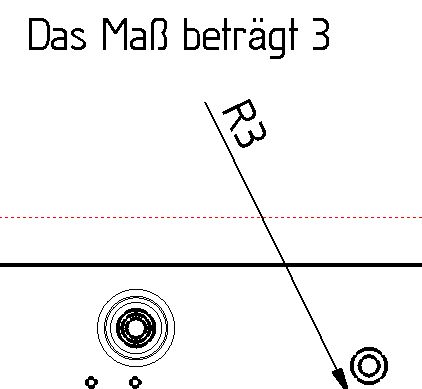

    Das Maß beträgt "D15@Skizze1@Bauteil-2@Zeichenansicht2"
    So müßte D15@Skizze1 das Maß des Ergebnisses sein.
    Bauteil-2 ist das aktuelle Modell Bauteil-2.sldprt
    Zeichnenansicht2 ist die Ansicht, in der der Bezugshinweis reinkommt.
    Aber: Das Maß aus der Gleichung muss in die gleiche Ansicht übernommen werden mittels Modellelemente übernehmen, ggf. anschließend ausblenden, aber nicht löschen.
    Alternativ dazu:
    - Modellelemente übernehmen
    - Bezugshinweis erstellen "Bemassung beträgt: >>und jetzt auf das Maß klicken<<"
    - Fertig, ggf, Maß ausblenden
