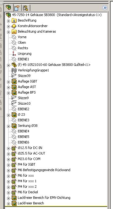

Hi alle zusammen,
ich würde gerne in eine Baugruppe die Featurereihenfolge ändern.
kleine Vorabinfo :
Wir Arbeiten unter anderem mit Gussteilen, da ist es bei uns so
Das Rohteil ist ein Einzelteil für sich
Wenn dann eine Bearbeitung dazukommt machen wir es so
Das wir das ET in eine BG legen und dort alles Bearbeiten.
Jetzt haben einige in unserer Abteilung (ich nicht) das bestreben das
wenn einige Feature was miteinander zu tun haben,
( wie z.B. einen Dom auf eine Bestimmt Länge kürzen und dort Gewinde einbringen )
das dieses auch zusammen steht
Normal geht man auf das Feature nimmt seine Linke Maustaste und verschiebt es ( solang es keine Beziehung gibt die das Verhindern )
Leider geht das mal und mal nicht auch wenn die Feature nix miteinander zu tun haben.
Woran kann das liegen, wie kann man das trotzdem umsortieren?
Gruß und Dank Hobi

Hallo Hobi,
das Phänomen hatten wir auch schon, ich habs damals zum Support geschickt. Wurde mittlerweile wohl gefixt in 2007.
Thank you for the report.  There does not seem to be any valid reason why this assembly feature cannot be reorder, so this seems to be a fault with SolidWorks.  I have added the assembly to existing SPR 259961, for further investigation by our development team.  It looks like the only workaround is to delete and replace the feature, as shown in the RX.
Hilft dir natürlich mit deinem Teil nicht weiter, ich weiß.
Wir machen das mit den Gußteilen übrigens auch per "Teil in Teil", alldieweil wir dann sämtliche Features zur Verfügung haben. In einer Baugruppe wird man damit nämlich nicht sehr glücklich...

Teil in Teil das hatten wir ganz am Anfang auch gehabt,
Da gab es dann immer Probleme wenn sich die Gußteile geändert haben,
das er die Änderungen nicht mit übernommen hat, oder man das Gußteil
nicht wechseln konnte, wenn es von Teil xx-01 zu xx-02 wurde.
@ ess-jay zum zweiten,
es hilft zwar nicht aber eine hoffnungsvolle Info!
@ G. Dawg,
mit Konfiguration hatten wir es auch schon ausprobiert,
nur dort gab es leider auch mehrere Probleme.
- Weil es vorkommen kann das sich z.B. nur die BG ändert und dann kamen wir mit den Versionsnummern nicht so gut klar.
- Dann hatten wir leider auch unsere Auflage nicht das die Zeichnung so heißen muss wie das Modell
und jetzt der Hauptgrund warum wir davon weg sind
- weil die Modelle extrem groß wurden. Weil wir nicht nur eine Bearbeitungsform
für ein Gussteil haben. Sondern bis zu 12 verschiedene Bearbeitungsformen
für mindestens 12 verschiedene Geräten.

Wir setzen auch auf die Teil-in-Teil-Lösung. Natürlich kann man später die Referenz des eingebetteten Teiles tauschen: Im Datei-Öffnen-Dialog unten auf die Taste Referenzen klicken! Auch könnte man die eingebaute Konfiguration ändern. Geht also schon, zum Aktualisieren sollte man die referenzierten Dokumente immer mit Öffnen, dann pflanzen sich auch die Änderungen fort.

Kenn ich, kenn ich...
den perfekten Weg gibts wohl nicht. Aber wenn das Gußteil eine andere Nummer bekommt, kann ich es doch trotzdem dem Fertigteil zuweisen:
Datei öffnen--> im Öffnendialog unter "Referenzen" das neue Teil angeben, abhaken, fertig.
Was mit meinen Features im Fertigteil passiert, wenn das Gußteil völlig anders aussehen sollte, ist eine andere Sache...
Das mit den Konfigurationen für Gußteile haben wir auch sein lassen, da kommen wir mit unserem PLM in Konflikte. Gußteil und Fertigteil sind nun mal zwei verschiedene Teile, wir müssen sie getrennt voneinander verwalten können.
