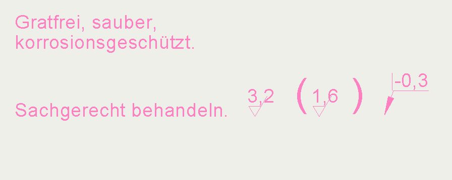

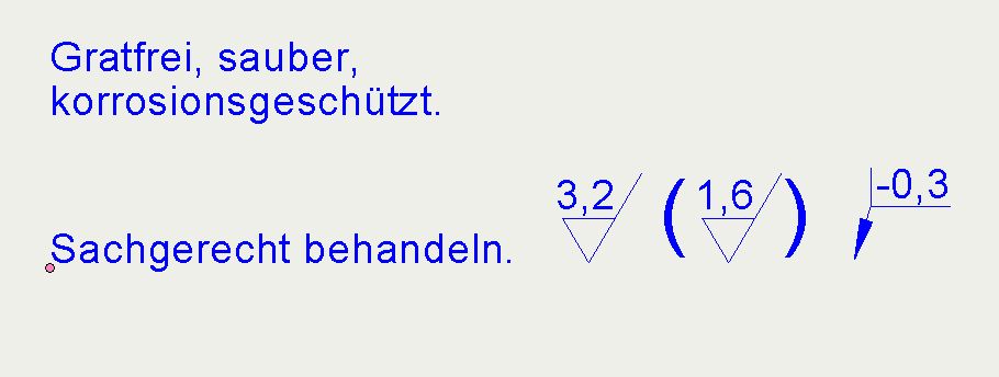

daß es Probleme bei der Blockdarstellung in SWX2007 gibt, habe ich ja schon gelesen... doch.... fällt da auch dies hier drunter?
Wenn ich in einem Block ein Oberflächenzeichen einfüge, dann den Block erstelle... dann wird das Oberflächenzeichen zu einem "Zwergenzeichen"....
Beim "Block bearbeiten" sehe ich es wieder richtig.... "Block wieder herstellen"... plopp... ist es wieder mini.....
Ich steh ja auf Mini, aber nicht bei Oberflächenzeichen.
Habt Ihr auch dieses Phänomen? Oder geht es nur mir so?
Und an "alte" Blöcke aus 2005 komme ich gar nicht heran. Kann sie einfügen, aber nicht bearbeiten.... wenn ich sie versuche, zu bearbeiten... dann komme ich nicht wieder zu SWXSolidWorks zurück, kann den Block nicht schließen... und muß die Zeichnung schließen ohne Speichern.
Scheint ja noch einiges im Argen zu sein, mit den Blöcken....
Wie gut, daß wir noch in der Testphase von 2007 sind.....
Da bleibt der gute alte 2005er noch stehen....
Ramona

Hallo Ramona!
Achte mal darauf, in welcher Ansicht du den Block erstellst. Die Ansicht sollte den Maßstab 1:1 haben. Ist meines Erachtens ein Skalierungsproblem...
Gruß Hilmar

... der Block ist auf keiner Ansicht erstellt. Ich klicke immer zuerst auf das Blatt... damit sich der Block nicht mit einer Ansicht verschiebt.
ABER... habe gerade den Test gemacht. Beim Erstellen des Blocks hatte mein Blattformat den Maßstab 1:2.
Habe jetzt mal Blattformat auf M 1:1 umgestellt und einen neuen Block erstellt.... tatsächlich! Jetzt ist das Oberflächensymbol richtig.
10 Punkte für diesen tollen Tip. Wenn mal alles so einfach wäre.
Vielen, vielen Dank.
