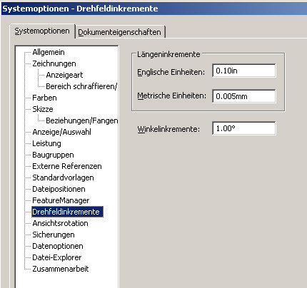

habe heute mal eine Frage zu den Schnittansichten im 3D-Bereich:
Nachdem ich eine Ebene und den Button anklicke erhalte ich eine Vorschau der Schnittansicht. Nun kann man den Pfeil in der Mitte mit der Maus anfahren bis er rot wird und die Ebene mit der Maus bewegen. Allerdings geschieht dies bei mir in 1mm-Rastersprüngen.
Gibt es eine Möglichkeit, diese Ebene frei - also ohne Rastersprünge - zu bewegen???

Hallo SteffenB,
vielen Dank, das ist richtig.
Ich wollte in diesem Fall den Querschnittsverlauf eines Teils betrachten, dummerweise ist dieses Teil sehr klein...
Dadurch ist der 1mm-Sprung wiederum relativ groß

Hallo Michl,
du hast 3 Möglichkeiten:
- Zahlenwert im Feature Manager eingeben (auch 3,36 ist möglich) wie Steffen schrieb.
- unter Extras / Optionen / Systemoptionen / Drehfeldinkremente den Standardsprung von 1mm auf 0,1mm setzen. (Bei kleinen Teilen evtl. sowieso sinnvoll)
- Eine Fläche / Ebene / Hilfsebene anwählen, die genau da liegt wo du schneiden willst, oft genau duch eine Achse oder Stiftmitte.

Hallo michl79,
ja das geht und zwar musst Du die Einheiten umstellen auf 0,05mm Besispielsweise Bild siehe Anhang!
Dann geht´s.
